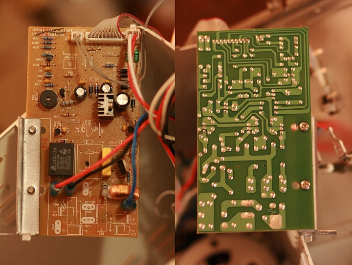

Je ne sais pas vraiment quoi chercher, alors je vous décris ce que je vois :
Le secteur me donne phase neutre et terre.
- La terre est raccordée à la carcasse.
- Le neutre (bleu) se divise entre la résistance de la cuve, le transformateur, et le moteur.
- La phase (marron) se divise entre le transformateur et la carte principale (fil noir en bas à gauche de la photo)
Le transformateur va ensuite en deux fil rouge et blanc (phase et neutre ?) dans la carte (en haut à droite de la photo)
Entrent dans le moteur trois fils :
- Le neutre qui vient du secteur (blanc)
- La phase ? (rouge puis vert) qui vient du condensateur
- Un autre neutre (bleu) qui se divise entre le condensateur et la carte (en bas à droite de la photo)
La résistance de la cuve vient donc du secteur, et part dans la carte (fil rouge en bas à gauche)
Le moteur se met en marche à la connexion au secteur, même lorsque la télécommande est débranché, ainsi que la cuve, ainsi que le transformateur (fil rouge en bas à gauche, bus en haut de la photo, et fils rouge et blanc en haut à droite)
Par contre, il ne se met pas en route lorsque je débranche le fil noir ou bleu de la carte.
