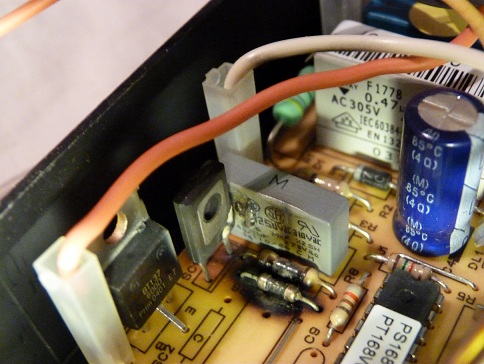

hier la lampe de ma hotte a grillé. Je l'ai changé mais ça ne fonctionnait toujours pas. Après avoir vérifié que le courant passait j'ai démonté toute la hotte et j'ai trouvé la panne !!! un composant a grillé mais comme je n'y connait rien je suis allée dans mon petit village chez un vendeur électroménager qui me conseille de changer toute la plaque. Suis-je obligée ??? ne peut_on pas changer seulement les composants ? si oui vers quel professionnel se tourner ? Merci d’avance je suis un peu perdue !!!

Il s'agit de 2 résistances, oui elles peuvent être remplacées, mais le soucis vient qu'il faut connaître leurs valeurs...qui y sont inscrites, mais désormais illisibles.
Pas sûr non plus que d'autres composants ne soient touchés.
faites une demande à notre partenaire en pièces détachées, la carte complète n'est peut-être pas très chère.
