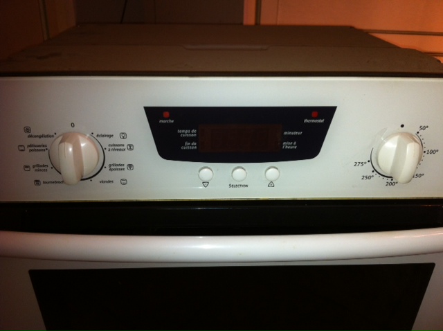

mon four disjoncte en tournant le commutateur de gauche
j'ai debrancher les cosses des resistances
pareil ca dijoncte
si vous avez une petit aide ?
merci de votre aide

bonjour controlez le commutateur si un des contacts ne serait pas fondu Cdt mimi54
le 04/12/2011 à 21:43
Qui disjoncte ?
Le différentiel ou le coupe circuit ?

bonsoir
c'est au niveau de compteur edf que ca saute

Si résistances débranchées, le four disjoncte toujours, renouvelez l'opération avec les ventilateur de refroidissement et de brassage d'air chaud.

bonsoir
j'ai debrancher la terre tous fonctionne nikel
si je la remet ca disjoncte
le 09/12/2011 à 21:07
Oui, c'est sûr, mais il faut trouver l'organe qui fait sauter.
le 28/12/2011 à 12:03
l'organe a ete trouver ,resistance du bas
reste plu qu'a commander la piece
merci pour votre aide je vous en remercie
