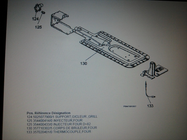

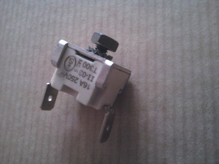

FAURE CGC4018W PNC:943264390 Ma gazinière chauffe tout le temps au maximum.J'ai la notice mais pas de vue éclaté.Je ne sais pas faire la différence entre une sonde de surchauffe et une sonde de température.Je pense que c'est la sonde qui est incriminé mais laquelle choisir? Voici 2 photos ci jointe. Merci pour votre aide. Zavier

bonjour ce n'est pas une gaziniere c'est une cuisinière avec four électrique,la piéce que vous montrez est un fusible 16a Cdt mimi54
le 15/11/2011 à 18:08

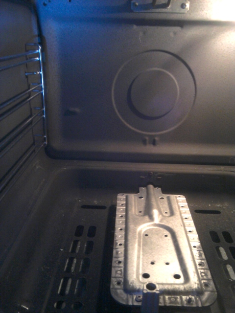

Désolé mimi54, c'est une gasinière avec 1 four avec une arrivée de gaz au centre.Par contre il y a bien une résistance avec 1 grill qui est tout en haut.Si tu me confirmes que la photo ci dessus est 1 fusible, ce ne peut pas être lui qui me bloque la régulation de ma température? Ce fusible était dans la partie haute à gauche (la où il y a 1 trou sur la photo ci jointe). Il était visé à cet emplacement. Où se trouve donc ma sonde de température alors?Qui donne l’ordre de réduire ou d'augmenter la température du four?

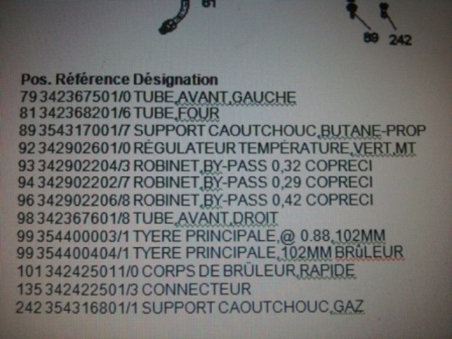

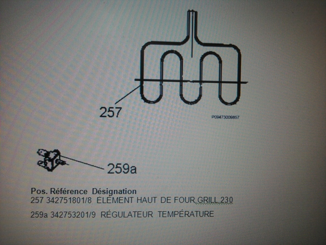

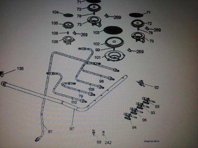

Ci dessous les vues éclatées. Zavier.

c'est le régulateur de température qu'il faut remplacer,(la première pièce en photo) j'avais mal vu c'est un T300,et vous la retrouvez en éclaté à coté du grill et il faut prendre la référence du régulateur de température Cdt mimi54

faites un test en joignant les deux bornes de cette sécurité thermique, si l'appareil chauffe elle sera bien en cause.

Merci mimi54. je vais commander cette pièce. Par contre Sebmanager, tu veux que je connecte les 2 cosses à la gazinière, la mettre sous tension et ensuite je le court-circuite en joignant les 2 bornes avec une autre câble afin de voir si elle chauffe? moi j'aurais bien pris 1 multimètre et regarder sa résistance (ohm) et j'aurais chauffé au briquet la sonde pour voir si sa résistance augmente. Est je bon? (Je dois juste retrouver mon testeur...)

J'ai fait mon test au multimètre et en chauffant le régulateur de température, sa résistance ne varie pas. J'ai fait le test de Sebmenager et rien ne se passe. Il ne chauffe pas. Malgré cela je pense que c'est lui qui est en cause donc je vais le remplacer. Merci à tous pour votre aide et bonne continuation.
