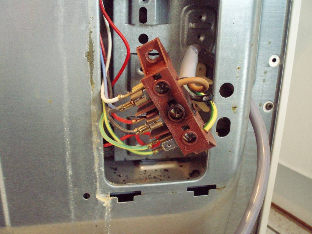

Pour la 2eme fois en 7 mois, ma carte de puissance vient de " griller " sur ma cuisiniére Brandt KM 565.
Auriez-vous une idée de ce qui peut produire ça ?, une masse, un élément défectueux ?

En réfléchissant un peu ( j'aurais dû commencer par là.. ) après avoir ouvert la cuisinière, je me suis aperçu que la plaque de cuisson, qui ne fonctionne pas non plus, n'était pas en liaison avec la carte de puissance.
J'ai donc cherché sur l'alim générale, et je me suis aperçu que la pièce de liaison entre l'arrivée et le câblage de la cuisinière avait fondu!! voir photo
Je n'ai donc plus qu'a changer cette partie, ça devrait rouler.
Salutations

Voici la photo ( pas meilleur en informatique qu'en réparation de cuisinière !!!)

bonjour cela s'appelle bornier de raccordement 230v allez chez le partenaire en pièces détachées de ce site cdt mimi54
le 13/11/2011 à 19:37
bornier commandé, avec mes remerciements
