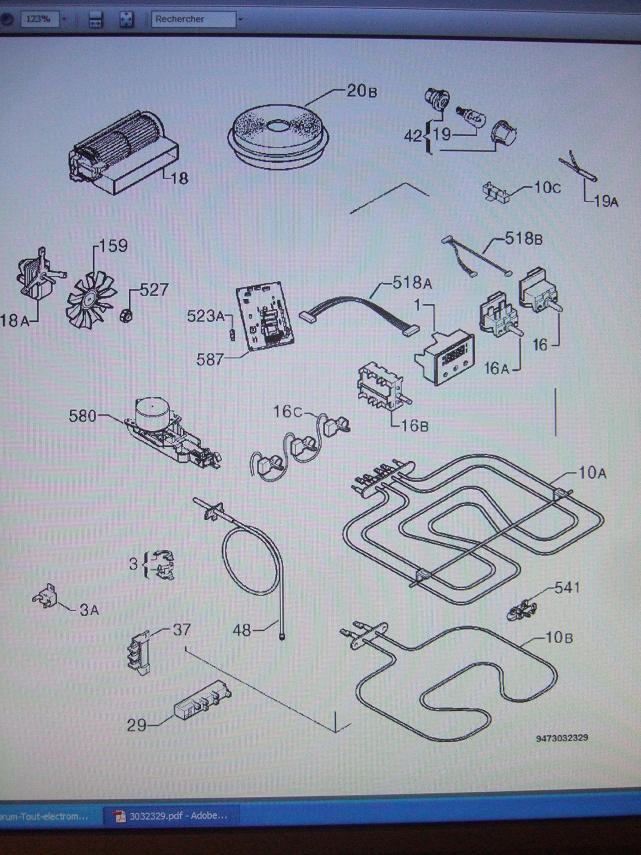

Je ne sais malheureusement pas où se trouve ce thermostat... je pense que c'est le 3A sur le schéma ? :
Faut-il le changer ou le réarmer comme un différentiel ? est-il possible de le tester ?

le 20/11/2011 à 17:11
le schéma...
le 20/11/2011 à 17:14
Difficulté pour insérer le schéma, désolé...
le 20/11/2011 à 19:07
Si c'est bien le thermostat référencé 3A sur le schéma, je viens de le tester... il y a sur les 2 fils une tension de 149 volts...

Sur ce thermostat c'est soit 0 soit 230 volts. Mettez ces deux fils en contact, et faites un essai, vous serez fixé.
le 12/12/2011 à 18:29
Je viens de mettre les 2 fils en contact direct, rien ne se passe, j'ai toujours une tension de 149/150 volts sur les fils...

le 12/12/2011 à 18:59
Remontez la filerie depuis le thermostat, et voyez quel organe pourrait créer cette chute de tension.
le 12/12/2011 à 19:07
Câble blanc, sur une fiche de la carte OVC 1000,
câble violet, apparemment, sur le N° 580, verrouillage de la porte...
