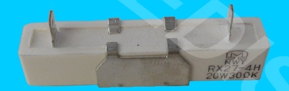

Bonjour.
Mon micro onde LG MS 205W /01 est en panne.
une résistance de puissance est grillée, on peut lire sur celle-ci: 7 4H 300K
Je pense qu'elle doit faire 300KOHMS, mais sa référence vue sur un schéma:3ORMZZ signale 30 kOHM;
S'agit il bien de la résistance MONITOR?
Elle est vissée sur le coté et branchée par 2 cosses. 1 des fils va au relais.
Alors, pour la remplacer, 300KOHMS ou 30KHOMS.
Merci de répondre.
le 03/11/2011 à 23:16
Normalement, 300K c'est 300Kilo-ohms.
Faites vous confirmer par des spécialistes en électronique.
le 04/11/2011 à 08:14
Bonjour.
J'ai enfin trouvé la solution.
Ce n'est pas 300K mais 30ohmK
Merci pour l'aide.
