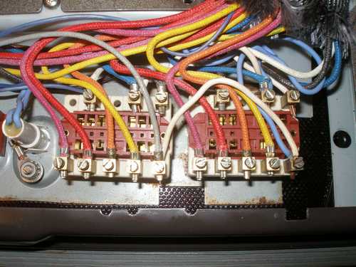

La petite plaque (en haut à gauche) ne fonctionne plus sur les positions 1 à 3.
OK sur positions 4 et 5, et semble faible en position 6.
Le contacteur multi-positions ( à droite sur la photo) me semble ok et fonctionner correctement la tension présente aux bornes.
Que vérifier, et comment ?
Quelles valeurs de tension doit on trouver ?
1 tube halogéne serait-il HS ?
Le schéma de cablage me serait fort utile.
le 18/10/2011 à 13:07
au vue de ce que vous dites oui il y as surement un halogène de défectueux, malheureusement c'est comme une ampoule on peut pas le tester car ça résistance varie quand elle chauffe.
le 18/10/2011 à 13:17
Donc comme toute ampoule HS, LA solution est de remplacer l'élément défecteux. ce qui pour un appareil âgé de 21 as n'est pas judicieux...
