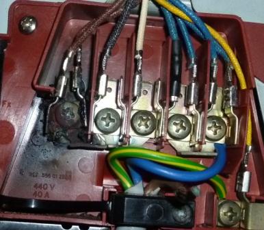

Bonjour, j'ai une vitro de dietrich WM3236E23Pendant son utilisation panne subite sur tous les feux plus de voyant, plus de chauffe mais la ligne n'a pas disjoncté. Comment diagnostiquer puis éventuellement réparer?

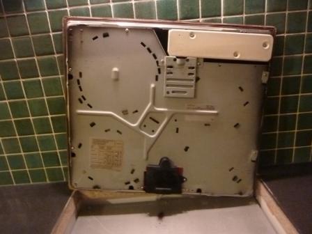

bonjour ouvrez le boitier noir et regardez si les branchements sont bons et si le 230v arrive ,si tout est ok ,ouvrir et regardez votre platine de puissance,sous la platine de commande Cdt mimi54le 18/10/2011 à 22:24
Bonsoir, en rentrant du boulot j'ai ouvert le boitier et un fil avait cramé.le 18/10/2011 à 23:53
bonsoir vous allez retirer les deux fils bruns et vous allez en mettre un avec le noir et un avec le blanc ,car si vous regardez bien ils sont reliés ensemble par deux ponts.puis vous brancherez le fil d'alimentation(celui qui est brulé)qui apparemment est brun sur la position ou se trouve le fil blanc, c'est assez simple et votre plaque refonctionnera comme avant Cdt mimi54le 05/11/2011 à 15:31
Bonjour, je m'aperçoit que mon dernier post n'est pas passé. La plaque marche . Merci à tousTout-electromenager.fr n'utilise aucun cookie pour accéder ou stocker des données personnelles vous concernant.
