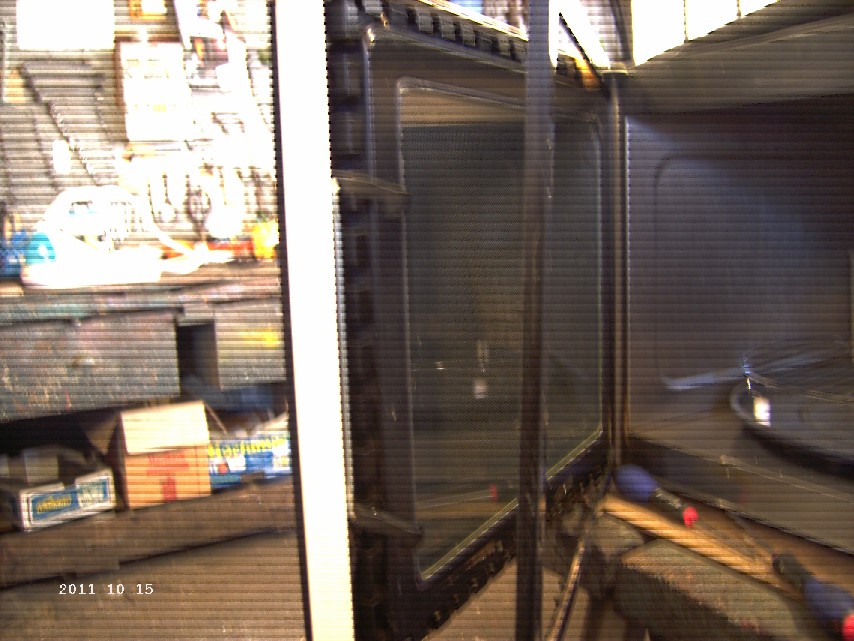

BonjourJe dois changer mes gachettes de porte de mon micro-onde HITACHI type : MR7980
Les deux gachettes sont solidaires et lorsque j'appuie sur le poussoir d'ouverture,la gachette du bas doit transmettre le mouvement a celle du haut par une tringlerie interne a la porte.Or ce mouvement n'est pas retransmi ce qui bloque la gachette du haut et de ce fait bloque la porte.Je ne vois pas de visserie permettant d'intervenir dans l'intérieur de la porte.
Comment faire et c'est la que j'interpelle les spécialistes de la chose.Peut-être que la vitre coulisse mais j'ai peur de forcer.
Merci pour les renseignements.Photos possibles Bien amicalement

Les contre-porte sont généralement clipsées sur la porte de l'appareil, et ce de manière assez solide. Il faut tenter d'écarter les éléments pour voir le système de maintien;

Bonsoir,réparation réussie et je vous explique.On peut désolidariser la porte de l'appareil ou pas,ça va mieux pour poser la porte bien a plat sur la table.Vous introduisez un petit tournevis dans le coin a droite en haut a l'endroit de la charnière mobile, pesée légère pour déboiter et un autre tournevis a coté a 2 cm et refaire pesée et vous continuez tout le tour ainsi .Vous accédez a la partie mécanique de la fermeture, 2 gachettes, une tringle et un resort de rappel dans le bas,ma gachette du bas etait cassée en deux mais bien donc j'ai pu la recoller a la colle rapide.Pour enlever les gachettes il faut faire des pesées également sur le plastic blanc de coté pour pouvoir dégager les petits axes mais c'est faisable car je l'ai fait; Remontage en sens inverse, réencliquetage gentiment et repose de la porte si démontée(préférable)Et me voila sauvé grace au conseil de Sebmenager .Ci-joint photo de la porte entrebaillée; Bien amicalement
