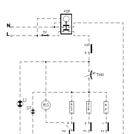

bonjour j'ai un four ariston fs 36 où la minuterie a été debranché j'ai trois fil bleu deux marron et un rouge voila si quelqu'un possede le shema ou meme une photo du cablage.merci

bonjour ,excusez moi la ref 03056220100le 10/10/2011 à 15:58
Voici un extrait du schéma. L'horloge est en haut (PIF).le 12/10/2011 à 19:33
merci beaucoup ,tout marche correctement. très bon site .Tout-electromenager.fr n'utilise aucun cookie pour accéder ou stocker des données personnelles vous concernant.
