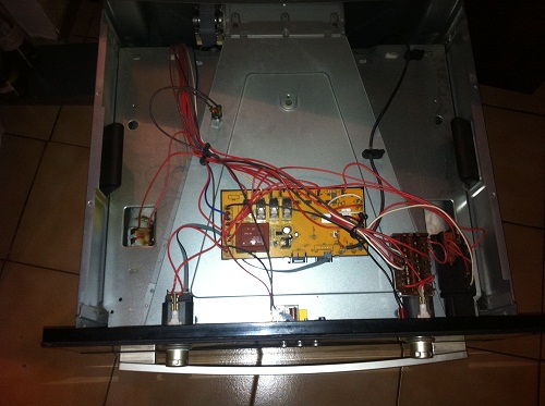

Mon four Fagor 5H-760 est en panne, il ne chauffe plus...le voyant des programmes du four est allumé mais pas l'intérieur du four(pas de lumière) et il ne se déclenche pas -.

regardez la carte de puissance située à plat un peu sur la gauche Cdt mimi54
le 06/10/2011 à 20:06
voici une photo du haut de mon four.
le 06/10/2011 à 20:12
que puis-je faire comme tests-svp?
le 06/10/2011 à 20:16
regardez les relais,les soudures cdt mimi54
le 06/10/2011 à 20:37
Je viens de faire quelques tests.sur la plaque jaune j'ai contrôler avec testeur, dès que je touche une "résistance" au niveau des boites en plastique à droite-j'ai la lumière sur le thermostat qui s'est allumé sur un "plot"-la soufflerie s'est déclenchée sur deux des plots...
mais pas plus ...en tournant le bouton des progs(à droite) les contacts sont biens faits, le courant circule.Un grand mystère..

vérifiez le sélecteur de programmes il y a un mauvais contact Cdt mimi54
