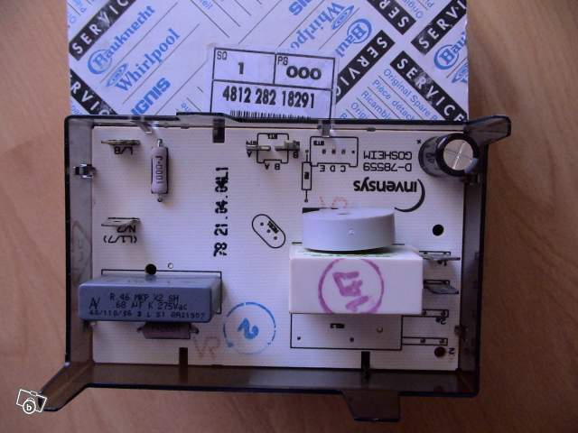

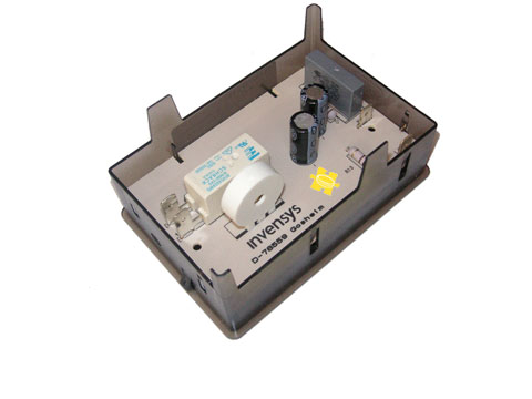

j'ai récupéré un four encastré INDESIT. le problème c'est que l'ancien propriétaire a démonté le programmateur 'INVENSYS D 78559' sans repérer les branchements. je ne peux donc pas l'essayer. Pouvez-vous m'aider à trouver les schémas electriques pour le rebrancher? ou me faire des photos des branchements? merci d'avance,

Pas de repères sur le schéma du constructeur.
Il semblerait que les cosses de gauche correspondent à l'alimentation de l'horloge. Donc arrivée et sortie de courant.
Les deux autres fils serviront à alimenter tous les composants du four et devraient se brancher sur la droite.
le 05/10/2011 à 20:25
Pouvez-vous me préciser quels sont les fils que je devrai brancher sur l’alimentation de l’horloge ? Sachant que les couleurs des fils sont un marron un rouge et deux bleus shuntés.
Slts
le 05/10/2011 à 20:45
En complément au messsage de ce jour, les repères des bornes du programmateur sont :
« 1 , 1a , L/8 et N/1 »
Bonne réception.
le 07/10/2011 à 09:47
Je dirais
Bleu et bleu sur N/1 et 1
Noir sur 1a
Rouge sur L/8
Si cela ne marche pas, inversez noir et rouge.
