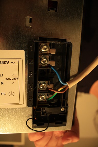

Je vous écris car je viens de faire l'acquisition d'une plaque vitro Ikéa, et je rencontre quelques soucis.
Après avoir effectué tous les branchements, j'ai voulu allumer les feux. Les deux du haut fonctionnent très bien, tandis que le troisième (c'est une plaque 3 feux) ne s'allume pas du tout, ne chauffe pas. Rien.
J'ai donc fait appel au SAV du magasin, on m'a dit qu'il fallait que j'appelle un électricien. Sauf qu'au téléphone, l'électricien me dit de bien bien vérifier les branchements parce que c'est le type d'erreur dont la garantie ne prend pas en charge...
Alors si quelqu'un peut me venir en aide!! Je vous met une photo, si vraiment vous pouvez m'aider...merci!!!

bonjour bleu sur (N) faire un pont entre 1 et 2 et branchez le brun et ça marche,mais votre cable est un peu jeune (trop fin) Cdt mimi54

"Faire un pont", signifie bien que le marron doit être divisé en 2 pour être sur le 1 et sur le 2?
Merci pour la réponse!
le 22/09/2011 à 21:42
Oui, c'est cela, le cavalier pour faire le pont semble être présent en bas à gauche du boitier. Et prenez un câble de plus grosse section.

C'est magique, ça marche!!!

Merci Sebmenager !! J'avais pas vu le cavalier et j'étais en train de galérer ! Merci merci merci !
