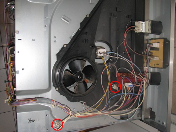

Mon four électrique (6 ans) Bosch ne chauffe plus. l'heur fonctionne, le ventilateur également. Mais il ne chauffe pas du tout et la lumière ne se met pas en route non plus... j'ai lu que cela pouvait etre le module. Qu"en pensez-vous ? qu'est ce que c'est que le module? ça se change ? c'est cher ?
le 13/10/2008 à 08:56
Il faudrait déja vérifier qu'une sécurité thermique réarmable ne soit pas déclenchée. Des infos et images dans la rubrique organe du site.

j'ai retrouvé la notice de mon four mais aucune information tehnique relative à la sécurité thermique...dois-je démonter le four ? comment se présente ce système engénéral , merci si vous pouvez m'aider...avec 4 enfants à la maison le four est crucial ;-)
le 15/10/2008 à 08:46
Retirez le four de son logement et dévissez les tôles de fixations supérieure et peut-être arrière.
Le thermostat réarmable est présenté en photo dans la rubrique controle de température.
Codialement.

j'ai ouvert le four plaque supérieure + arrière et je ne vois rien qui puisse avoir l'air d'une securité thermique que l'on peut reenclencher...voir photo.et sur les côtés j'ai l'impression que ce n'est que de la mousse contre parrois...merci !
le 15/10/2008 à 18:32
autre photo
le 15/10/2008 à 22:13
Re,
voyez sur la photo si ce thermostat ne serait pas défectueux.

Bonjour, retour après quelques semaines absence... les deux thermostats ont l'air tout à fait normaux...dois-je quand même les changer ? c'est cher ce genre de pièce ? merci d'avance

il vous faut les tester à l'ohmètre, ou alors vous mettez en contact les fils qui y sont raccordés.

J'ai changé l'un des deux thermostats qui était effectivement defectueux. Mais ça ne marche toujours pas...par contre le voyant chauffe s'allume contrairement à avant...suis quasi desespéré. ça oeut etre la resistance ? c'est quelle pièce sur les photos ?

Une surchauffe à pu endommager l'électronique car c'est elle qui ordonne la marche de votre appareil. Remplacez les thermostats par un fil et faites un nouvel essai.
Remplacer également par un fil votre thermostat si votre appareil chauffe vous aurez trouver la panne.
le 09/12/2008 à 11:35
Ce ne sont pas les thermostats. J'ai branché les fils en direct en ça ne fonctionne pas.
En fait après avoir changé le thermostat défaillant, le voyeux chauffe s'allume mais le four ne chauffe pas. La ventilation pour chaleur tournante non plus. Si c'est l'electronique je dois changer quoi ? voir photos plus haut. Merci !

ou puis je me procurer ses pieces entourees en rouge sur la photos et est ce que c'est cher car j'ai le meme probleme seul le ventilateur de dessus et l'horloge fonctionne
