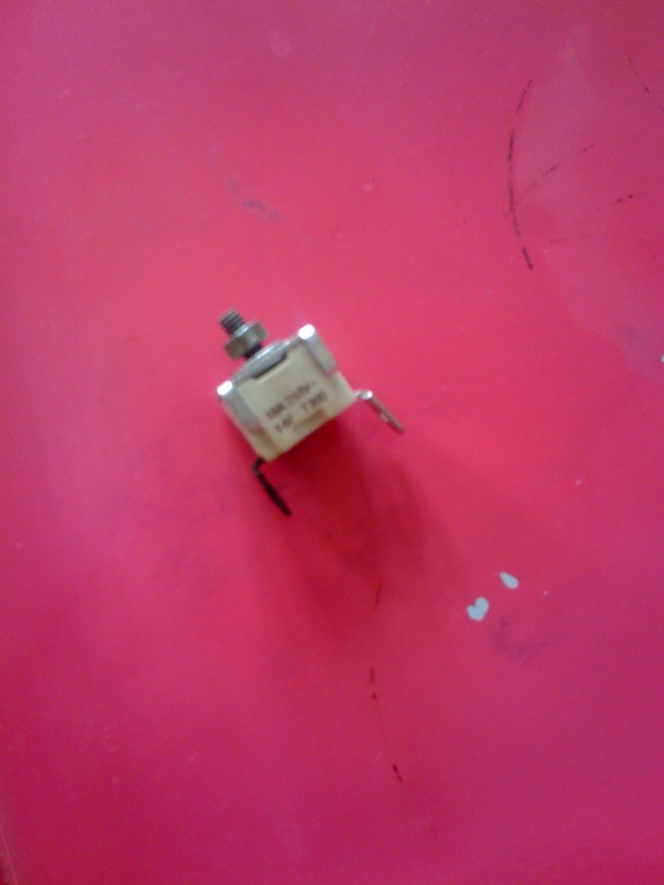

Ma cuisinière Arthur Martin Electrolux V 5799 MCX sentait le brulé depuis quelques temps quand j'allumais le four...Mais aujourd'hui, de la fumée s'est échappée de l'arrière de l'appareil...
J'ai démonté la tôle de protection arrière et me suis aperçu qu'une cosse plastique d'un fil électrique était en train de se consumer.
J'ai démonté le thermostat (voir photo) qui est censé poser problème.
Quel est le rôle de ce thermostat? Il existe une autre sonde en spirale également.
Que dois-je faire? Simplement remplacer la sonde ou est-ce le symptome d'une autre panne plus grave? Puis-je connecter les deux fils provisoirement?

bonjour ce thermostat permet d'enclancher le ventilateur tangantiel(celui qui se trouve au dessus) il s'enclanche à environ 30 ou 35° et ne s'arrete que lorsque la température est descendue Cdt mimi54

Le câble part de l'alimentation générale jusqu'à cette sonde puis rejoint l'ampoule du four! Je ne comprends pas

bonsoir quand on a ces explications c'est plus facile c'est normalement une protection sur le neutre ,j'ai déja eu le cas ,a shunter ou à remplacer Cdt mimi54

Une protection pour éteindre l'ampoule en cas de surchauffe du four????
le 25/08/2011 à 00:43
Ce thermostat doit être une sécurité anti surchauffe et coupe l'alimentation générale du four. Il est relié à l'ampoule, mais un autre fil y arrive également.
Remplacer le par un fil le temps d'un essai, si tout est ok, vous serez sûr qu'il est à l'origine de la panne.
