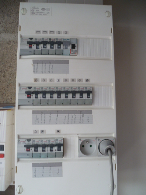

je viens d'acheter d'occasion une cuisinière electrique ( 4 plaques vitrocéramiques + four électrique) de marque Arthur Martin, modèle V5799MC. Nous l'avons branché au domino du mur de notre cuisine (il y avait trois fils en tout). Les plaques fonctionnent bien. Cependant lorsque j' allume le four et que je le mets a une température supérieure à 100 ° il fait sauter les plombs de toute la cuisine. Que dois je faire?

Pouvez-vous nous indiquer quel est l'élément du tableau électrique qui saute ?
le 19/08/2011 à 13:05

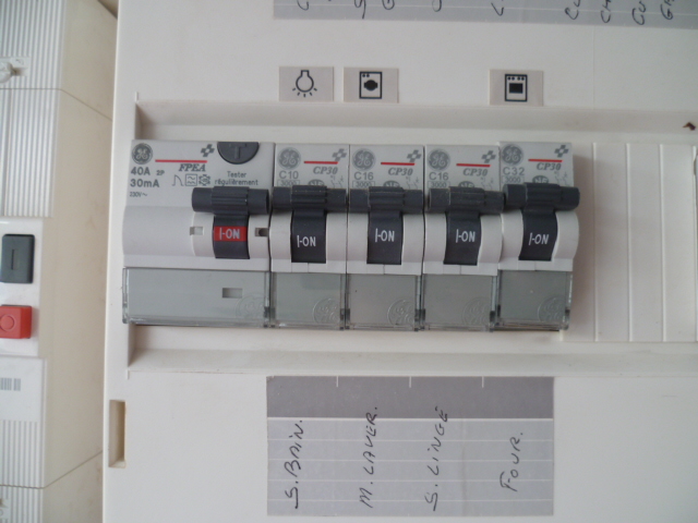

N'y connaissant absoluement rien sur les éléments d un tableau électrique j' ai pris une photo de mon tableau que vous trouverez ci-joint. Ce qui saute c'est le premier élement de la troisième ligne ( celui qui est rouge).
Je vous joins une seconde photo avec une vue de plus près de cette ligne.

le 20/08/2011 à 17:04
Respectez le poids et dimensions des photos.
le 20/08/2011 à 18:24
En voici une.
le 20/08/2011 à 18:28
et voici la troisième ligne avec le fameux bouton rouge qui saute.
le 20/08/2011 à 19:16
Il semblerait que l'interrupteur différentiel saute.
Le problème peut être lié à une résistance qui se met en défaut à la chauffe.
Débranchez les une après l'autre, quand le différentiel ne saute plus, vous aurez trouvé la fauteuse.
