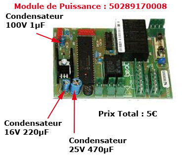

Petit déterrage de topic mais ça pourra servir à d'autres qui ont eu le même problème...
Alors pour mon cas, c'est une hotte Arthur Martin Electrolux 9003X. Le module de puissance porte la référence d'origine : 50289170008 (il est utilisé dans plusieurs modèles)
Ce module est situé dans un boitier noir sous la partie haute du conduit de la hotte.
Après démontages des quatre vis cruciformes, on accède à la carte module de puissance avec au dessus un gros condensateur de démarrage de 6,3µF.
La carte ressemble à la pièce jointe.
Le problème que j'avais était le même que Hottekiller, au début, les lampes qui clignotent si on met en même temps l'éclairage et la ventilation, par la suite, les lampes toutes seules ou la ventilation seule se sont mises à clignoter avec claquements des relais qui ne tenaient plus.
En fait, j'ai changé les trois condensateurs sur la photo (visuellement aucun ne semblait présenter de défaut), j'ai aussi nettoyé tous les contacts avec une bombe KF F2 spécial contacts.
Remontage de la hotte et c'est reparti comme en 40... ^_^
Voilà, si ça peut aider.
PS : Pour info, coût de la réparation : 5€. Cela vaut le coup d'essayer avant de passer au changement de la carte.
Le changement de la carte complète coute 160 - 170€ frais de port compris...

Je viens de changer les trois condensateurs ainsi que le pont.
Après remontage rien de rien la hotte ne répond pas.
Avez vous un avis dessus. Je n'ai même plus le fameux bruit "clac clac"
Merci davance.
le 13/09/2018 à 23:10
et surtout merci pour vos precieux conseils! Comme beaucoup j'ai le meme symptome: clignottement il y a fort longtemps de temps en temps, puis un jour comme ça plus rien
Apres demontage de la carte, le gros gros condensateur blanc en haut avait vraiment une sale tete: bien roussi avec meme un bout d'enrobé qui était attaqué! Obligé que c'etait le probleme... donc changé avec un modele similaire en 450uF (conseillé par mon magasin d'electronique, car avec les 5% de tolerance, on est au 470 du precedent); remontage et tout... et ... rien de mieux: un panneau de commande desesperemment eteint sans action d'aucun bouton :-(
S'en suit le changement des 3 autres condensateurs qui avaient tout de meme une bonne tete...mais, pâreil, rien de mieux
J'ai ensuite verifié beaucoup de choses, mais perso je seche.Si quelqu'un avait une piste pour me faire avancer, je prends avec grand plaisir!

le 21/10/2018 à 15:09
j'avais les mêmes symptômes sur ma hote jusqu'a ce que plus rien ne fonctionne.
J'ai parcouru les divers forum à la recherche d'informations avant de me résoudre à changer la carte...
J'ai débrancher le sensor de ma hote et tout remarche comme avant!
Prix de la réparation : 0€ ;-)

Merci beaucoup à la personne qui a répondu qu'il fallait changer les 3 condensateurs de la carte de puissance. J'ai eu le même soucis, j'ai changé les trois condensateurs en question et ça remarche.
Une hotte sauvée de la destruction !

J'ai remplacé les 3 condensateurs et ça marche parfaitement pour 5,50€

Je viens de remplacer les 3 condensateurs sur une hotte référence : AFCV9033 et ça fonctionne très bien.
Pour info cela m'a coûté 4,15€ chez e44.

Dans mon cas le coupable était le condensateur de 220 µF. En tout cas merci beaucoup pour cette astuce.

Apres changement des 3 condensateurs, et quelques fusibles plus tard, tout est ok.
Simplement nous avons du mettre un fusible de 2a apres avoir grillé 3 fusibles de 030a a fusion rapide, enfin, on pense.
Nous n'avions plus le fusible d'origine.
Nous avions aussi démonté le moteur et nettoyé la turbine en plastique blanche ainsi que l'envellope moteur avec de la soude nettoyage machine de traite.
merci pour le forum, cout de reparation
5 euros!!
