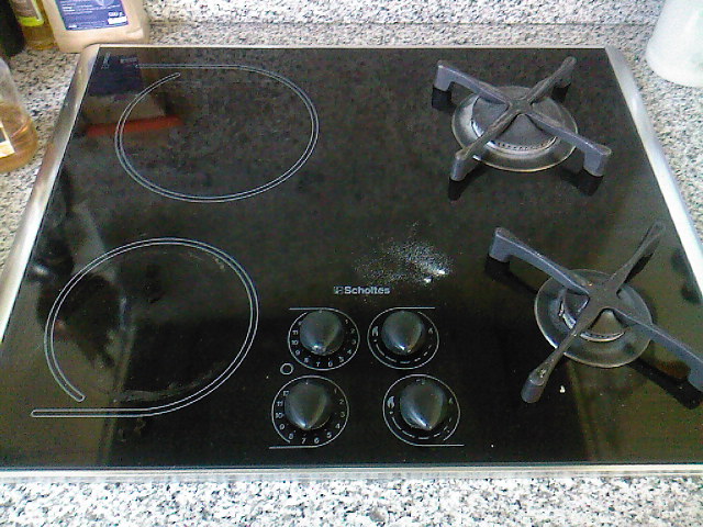

Sur une plaque CERAN de SHOLTES avec deux ronds électriques et deux ronds gaz, le petit bruleur gaz ne sert plus car la sécurité le coupe dès qu'on relache le bouton. Pour allumer il faut tenir enfoncer le bouton pendant quelques secondes l'allumage se fait on règle l'intensité puis on relache et la flamme est stabilisée. Dans mon cas dès qu'on relache il s'éteint.

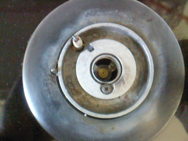

j'ai fait chauffé en tenant le bouton d'allumage appuyé et la flamme ne tient pas. Où est le thermocouple sur la vue jointe? En trouve-t-on?
le 13/08/2011 à 14:53
re sur la gauche il y a un petit bout qui dépasse et qui va au robinet derrière le bouton avec un petit tuyau en cuivre, c'est la pièce à remplacer Cdt mimi54
