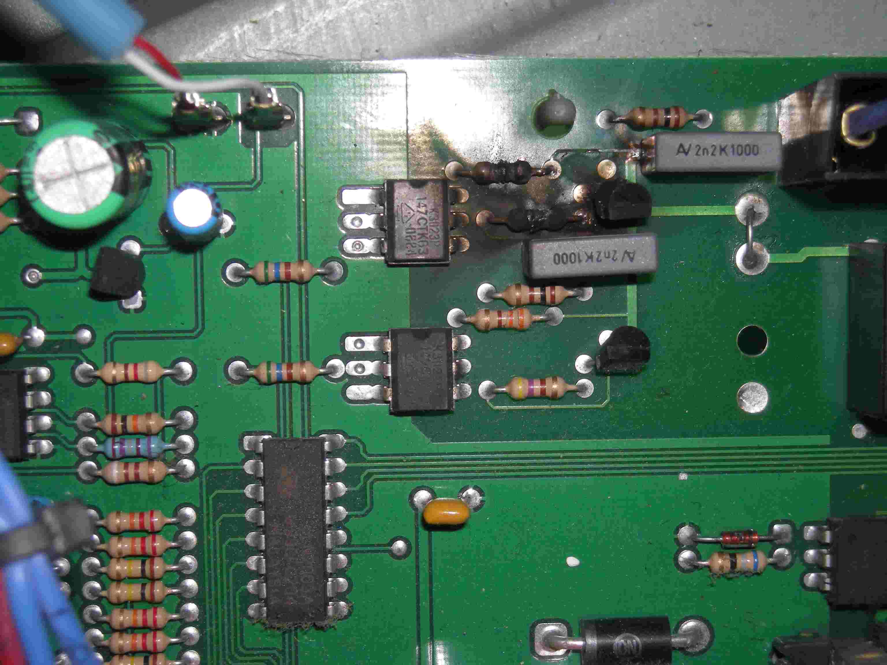

Par contre j'ai remarqué quelques composants cramés sur la carte de puissance (ref F2000 P9806), ci joint une photo de la carte.
Croyez vous qu'il est possible de remplacer ces composants plutôt que remplacer la carte qui coute très cher ( 170 euros).

bonjour votre carte me semble difficilement réparable car elle a pris un bon coup de chauffe,mais si vous connaissez un bon électronicien,vous pouvez essayer Cdt mimi54
le 11/08/2011 à 00:43
Remontez la filerie connectée à ces composants électronique.
Et contrôlez l'organe qui y est relié, c'est peut être lui qui à mis en défaut la carte.

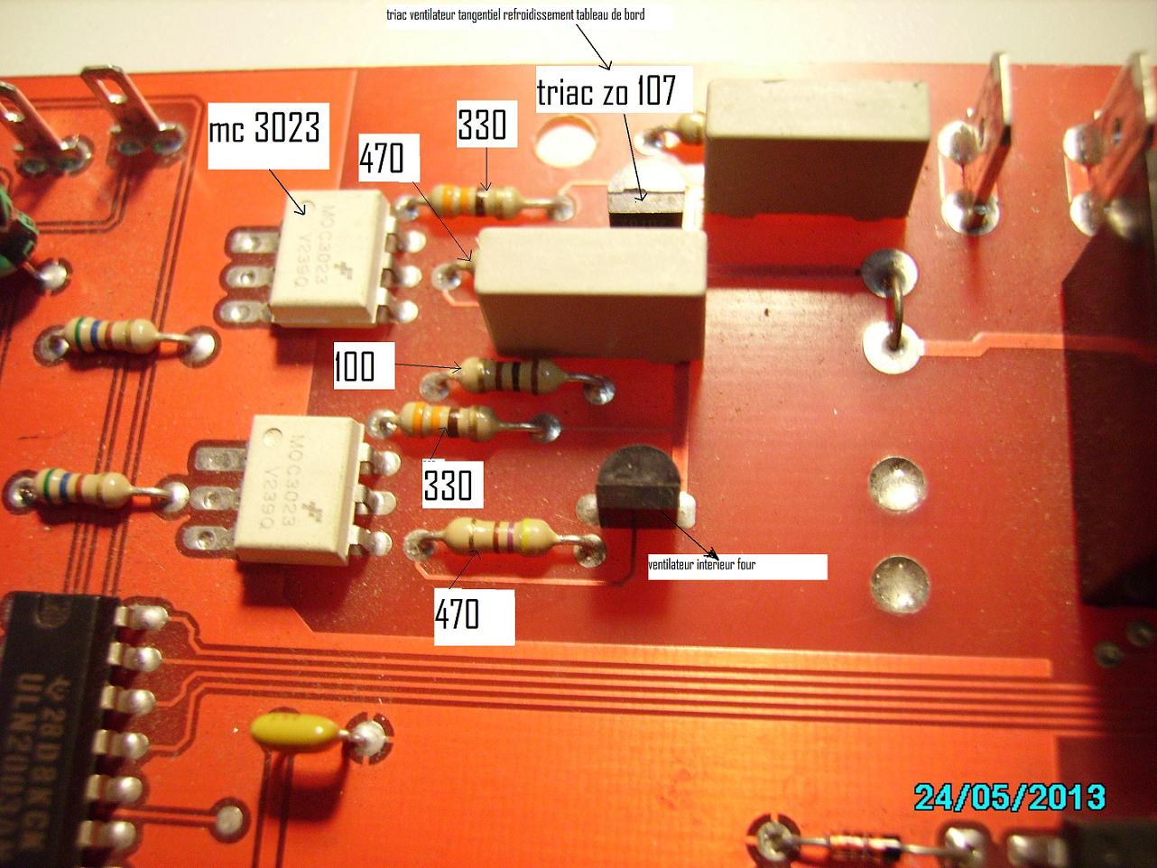

les composants grillés correspondes au moteur tangentiel de refroidissement du tableau de commande
j ai remplace moi même les composants (attention vérifier le moteur le mien était grillé ce qui a provoqué la destruction des composant)
liste composant= 2 résistances 470 et 330 ohms
1 triac zo107, 1ci moc3023p ou k3023p

pour roro, quelle moteur s'agit il ,ventilateur intérieur four ou refroidissement tableau de bort(ventilateur tangentiel)
voir platine haut de page .les composants grillés correspondes au moteur tangentiel de refroidissement du tableau de commande.
les composants du dessous correspondes au moteur chaleur tournantes intérieur four
contrôler le triac zo107 c est lui qui alimente le ventilo ferme et ouvre le circuit

1/ comment peut-on savoir si le moteur tangentiel fonctionne, car si c'est lui qui est à l'origine de la casse, je ne voudrais pas le rebrancher et que ça grille de nouveau les composants.
2/ Dans quel ordre vont les résistances d'après la photo que xav38 a mise au début de ce fil de discution?
(car comme les miennes sont toutes noir, il est impossible de lire les valeurs)
La 470 ohms les plus à l'extérieur de la carte et la 330 ohms le plus à l'intérieur de la carte?

ci joint photos des composants
attention avant de remplacer les composants vérifier les moteurs ventilateur voir si bobinage noir (si oui remplacer le moteur) autre solution brancher le moteur sur le 220v en série avec une protection par disjoncteur de faible intensité 2a maxi ou par fusible (9 fois sur 10 le moteur et en court circuit)
