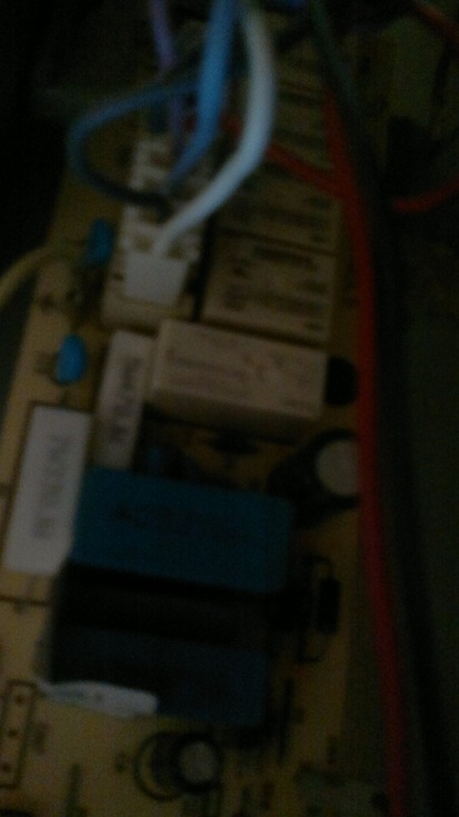

après avoir enfin ouvert le capot du four, le clic clic vient d'un morceau électronique qui se trouve au fond au dessus du four. Je joins une photo si cela peut aider. En partant du bas de la photo, il y a un élément rectangle bleu foncé puis un élément rectangle bleu clair puis un élément rectangle blanc et un autre plus petit blanc. Ce sont ces deux derniers éléments blancs qui clignotent et font ce clic clic (petit voyant vert qui s'allume sur le coin de ces deux éléments). Si vous pouvez m'aider. Finalement, la photo est trop lourde. Si vous désirez la voir, dites moi à quelle adresse je dois le faire. Merci d'avance.
le 29/08/2011 à 22:21
Redimensionnez la photo, et envoyez la.
le 30/08/2011 à 10:26
Voici la photo redimensionnée. Merci
le 30/08/2011 à 23:20
Il s'agit de relais.
Il est possible que leur commande soit HS, peut-être un condensateur en ce cas.
