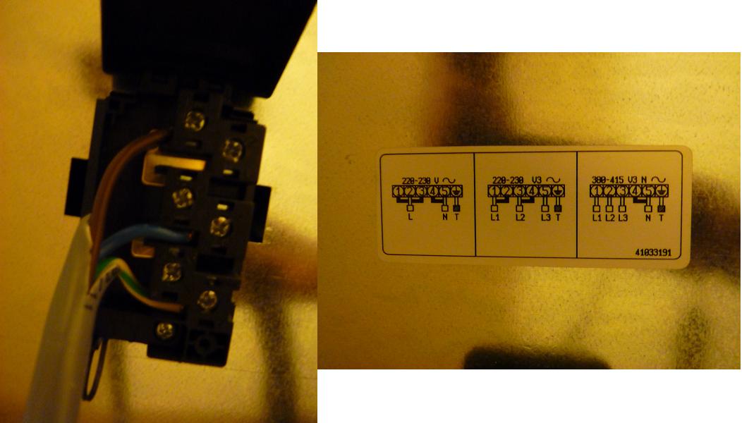

Nous avons fait l'acquisition d'un triple rosières la semaine dernière.
je vous montre comment on a branché le 3 en 1, là maintenant les 4 feux fonctionnent et le lave vaisselle aussi.
Il ne manque plus que le four, je pense qu'il manque pas grand chose parce que quand on tourne le bouton le voyant du four s'allume une macro seconde mais le four ne chauffe toujours pas.

bonjour en regardant à la loupe car l'image n'est pas claire cela semble bon(est ce qu'un fil ne se serait pas enlevé de l'autre coté et vérifiez le serrage des vis et ponts,votre four a t'il une horloge qui ne serait pas réglée Cdt mimi54
le 09/08/2011 à 10:12
Bonjour et merci pour votre retour rapide.
Quand vous dites de l'autre côté, vous parlez de la prise dans le mur.
Les vis sont vraiment bien serrées.
Je ne sais pas où voir cette horlogue dont vous parlez.
le 09/08/2011 à 10:25
bonjour quand je parle de l'autre coté c'est au niveau du branchement de la photo (bornier) si je vous demande si il y a une horloge pour le four ,il est possible que l'alimentation du four passe par cette pièce ou autre et 2 appareils sur 3 fonctionnent,donc le branchement est bon (j'ai vérifié) mettez une photo de la commande four Cdt mimi54
le 09/08/2011 à 10:41
Il n'y a que ce boitier derrière le triple (4 plaques vitro, 1 four et un lave vaisselle).
La partie installation se situe à la page 5
le 09/08/2011 à 10:58
bonjour avez vous tourné votre minuterie je pense qu'elle est sur zéro ou mettez la sur manuel Cdt mimi54
le 09/08/2011 à 11:01
Effectivement quand nous testons le minuterie du four ((bouton à l'avant) est bien sur 0.
Je n'ai pas vu de mode manuel.
le 09/08/2011 à 11:06
En relisant la documentation j'ai compris ce que vous vouliez me dire.
Vous pensez qu'il faut que ces 3 boutons soient enclenchés en même temps pour que le four fonctionne?
le 09/08/2011 à 11:08
re sur 0 cela ne peut pas fonctionner car c'est une minuterie coupe circuit soit vous mettez des minutes soit vous positionnez sur la main après 120 min (miracle la lumière fut venue) Cdt mimi54
le 09/08/2011 à 11:10
D'accord je teste ça et je vous tiens au courant.
En tout cas merci pour vos réponses rapides
le 09/08/2011 à 12:35
SUPER ça fonctionne!!!
ça nous apprendra à lire avec plus d'attention les notices.
En tout cas merci pour votre aide et votre réactivité.
