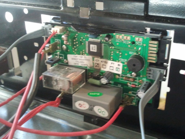

Bonjour, en voulant nettoyer mon four, un peu de produit s'est glisser sur ma platine d'affichage, et une fumée blanche en est sorti, j'ai demontée la platine qui est norcie a plusieurs endroit, je pense qu'il faut la changer, j'ai cherchée sur internet pour en commander une mais je trouve pas, c'est pour mon four sauter sur la platine il y a 3 bouton, reference de la platine : 7340-8861 EL brandt industries t70-230v 04/36 001754 merci de me repondre

J'écris dans ce sujet parce qu'il s'agit probablement de la même pièce, mais je n'en suis pas certain.
Je possède un four SAUTER encastrable.
Il n'y a aucune indication de modèle, le cuisiniste a probablement gardé les étiquettes.
Le programmateur est HS, et je souhaite en acheter un autre.
Voici les indications que j'ai :

Sur la carte du programmateur il est gravé
BRANDT C7340-8861.
Il y a aussi une étiquette avec les mentions :
7341-1391 EL
BRANDT INDUSTRIES
T70-230V
06/30 000672
merci,
philippe

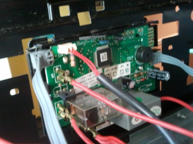

le 14/11/2011 à 22:09
autre photo plus large
le 14/11/2011 à 22:21
vu d'un autre angle

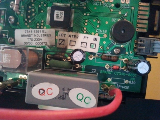

le 18/08/2013 à 19:59
bonjour.
ca s est reglé pour 20 ct d euro:
le prix du condensateur qui avait une sale tronche sur ma carte comme sur les photos du forum.
desoudé. magasin d electronique RAM a Nation.ressoudé remonté et ça marche
merci je ne szis meme pas la capacite du bousin j ai juste essaye avec ce que m a donne le vendeur.

le 24/03/2019 à 21:17
Bonjour c est trop lointain mais le condensateur avait pris un coup de chaud, ca se voyait. le magasin d electronique a pris sa grosse loupe pour lire les anneaux de couleurs et m a vendu le condensateur defaillant.
j ai donc remonté la piece (apres resoudure) en prenant soin de rendre plus etanche aux liquides de nettoyage la carte electronique avec un petit joint de mousse aux cellules fermées

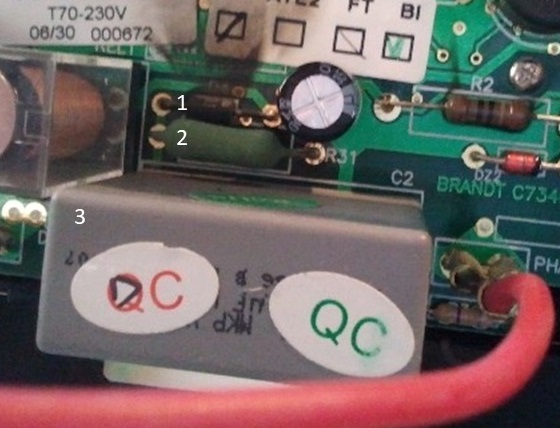

1LAPOM,
Merci pour votre message.
La piece qui etait remplace, cétait numero 1, 2 ou 3 dans cet diagram?
1) diode
2) résistance / resistor
3) condensateur

le 25/03/2019 à 15:19
ce n est surement pas le 3
je changerai le 1 et, au pire le 2 aussi
mais le 1 a l air d avoir souffert
