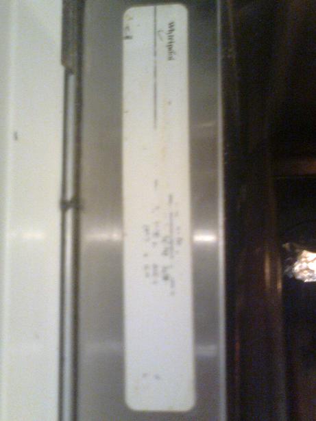

bjr, mon micro onde Whirlpool VIP34 6°sens indique au bout d'un certain temps le defaut PLATE. le plateau est posé correctement, le senseur est propre. après démontage du circuit, la partie métallique semble correct, aucun circuit intégré semble brulé, les diodes sont bonnes. j'ai décabler le circuit mais tjs le defaut, peut on supprimer ce capteur ? merci de votre aide.

merci de la réponse, j'ai revelé sur étiquette code bar dans le côté de la porte: 8538 240 29291 et 37 9747 501145. l'étiquette argentée est totalement illisible, en face Av: VIP 34, 6°sens. si vous ne retrouvez pas ce mdl pouvez vous vous inspirer d'un mdl semblable juste pour retrouver le signal de sortie de cette carte qui doit être un standart de Whlilpool. Merci de votre aide, dernier espoir avant sa poubellisation... cordialement à vous.

Re bonjour, je viens de trouver une réf AVM240FR la pièce est l'Opto Coupleur Sensor.
voilà qui va pouvoir faciliter votre réponse.
