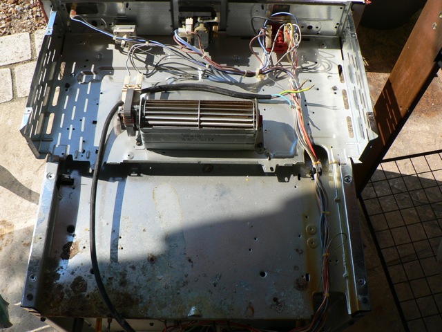

Merci pour votre reponse,
Je pense que ce modéle ne posséde pas de carte electronique !?!, en tout cas je ne vois aucun fil y accédant, je joints une ou deux photo.
Encore merci
le 02/07/2011 à 19:55
C'est exact, voyez en ce cas au niveau de l'horloge, qui possède sans doute quelques composant électroniques.

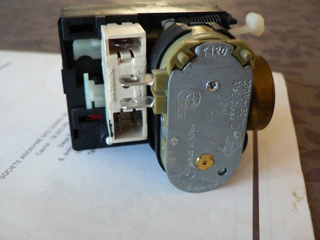

le 03/07/2011 à 08:46
Je viens de démonter l'horloge et je joints une photo de la bête.
Ou pensez vous que je puisse trouver cette piéce ?
Merci et bon dimanche
le 03/07/2011 à 08:58
J'ai oublié de noter le peu de référence qui figure sur cette piéce:
230v 50hz
Aisl clase H 3W
T120
ms375 s
Eventuellement peut-on contourner cette fonction horloge en reliant directement certains fils, on ne se sert jamais de la minuterie.
le 03/07/2011 à 12:14
Il ne semble pas y avoir de composant électronique sur cette horloge.
Vous pouvez supprimer l'horloge, comme si elle était en position manuelle par exemple. Mettez en contact les fils reliés en P3-P4 de l'horloge pour votre test.
le 03/07/2011 à 19:45
Alors là, chapeau,
Vous allez me dire "c'est pas une grosse panne", mais quand on y connait rien et le four est déjà presque parti pour la déchetterie, votre coup de main est plus qu'appréciable.
Je joints un petit croquis, pour les gars pas doué comme moi victime du même probléme.
En gros branchez la borne 1 sur la 5 (qui est toute prévue pour a mon avis) et tout fonctionne sauf bien sur la minuterie qui est HS.
Encore merci pour ce cyber-dépannage ;)
Cordialement laurent
