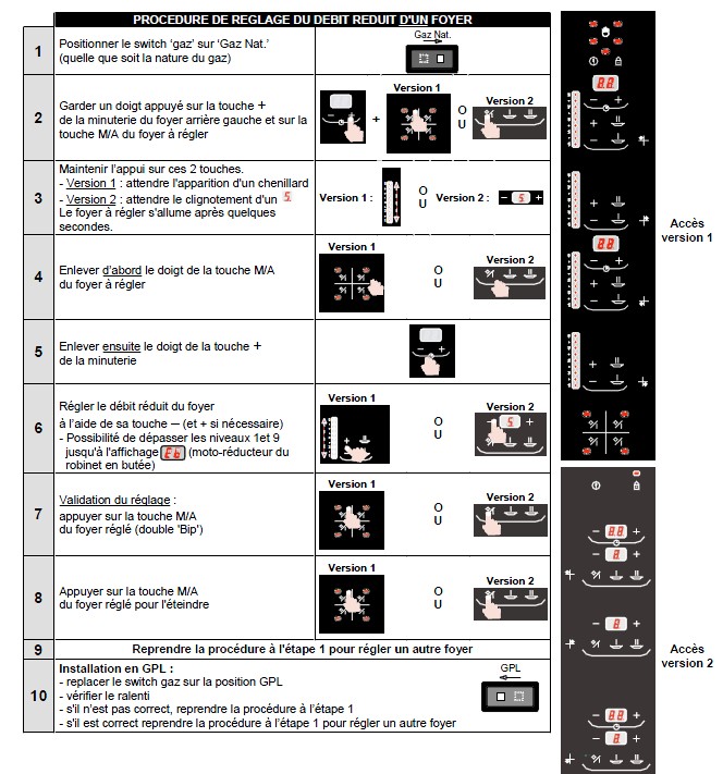

Il s'agit de la table de cuisson De dietrich 2 feux en touch control DTI738X
Le brûleur s'éteint en dessous de la position 3,ce n'est pas la configuration butane/gaz de ville.
J'ai vu le technicien rentrer sans la programation mais pas vu la séquence de touche.

Voici une image des réglages pour la ralenti.
le 30/06/2011 à 16:18
Impec
Sauf qu'il s'agit d'une plaque à 2 feux.
Pour rentrer en mode programme :
Maintenir la touche- de la minuterie commune avec la touche de mise en marche de la plaque concernée
Pas de chenillard, aparaît S
Régler le niveau par les touches-/+
éteindre la plaque pour quitter le mode prog.
Je suis preneur du réglage maxi !
