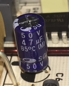

le 13/07/2017 à 15:06
Sur ma plaque, le remplacement de 8 condensateurs radiaux de la carte de puissance a résolu mon problème de F5
le 16/07/2017 à 17:42
Je confirme, cela peut venir des condos chimiques. J'en ai remplacé 2 qui passait mal à la mesure et cela fonctionne. Si vous n’êtes pas équipé pour les vérifier, remplacé les tous.
le 21/08/2018 à 15:05
J'ai un code F5 sur une Whirlpool AKM 980/BA
Je n'ai pas beaucoup de notion en électronique, j'ai pris en photo ce qui me semble être les condensateurs radiaux a changer, par contre sur ma plaque de puissance j'en ai 4 au lieu de 8 comme dis plus haut, est ce qu'il faut aussi changer les 4 qui sont sur l'autre plaque ?
Merci pour votre aide !
le 22/08/2018 à 08:43
Bonjour, comme dit précédemment, si vous n'êtes pas équipé pour les mesurer, vaut mieux les changer tous. De toute façon, ils ont une certaine durée de vie, donc tôt ou tard ils poseront problèmes.
