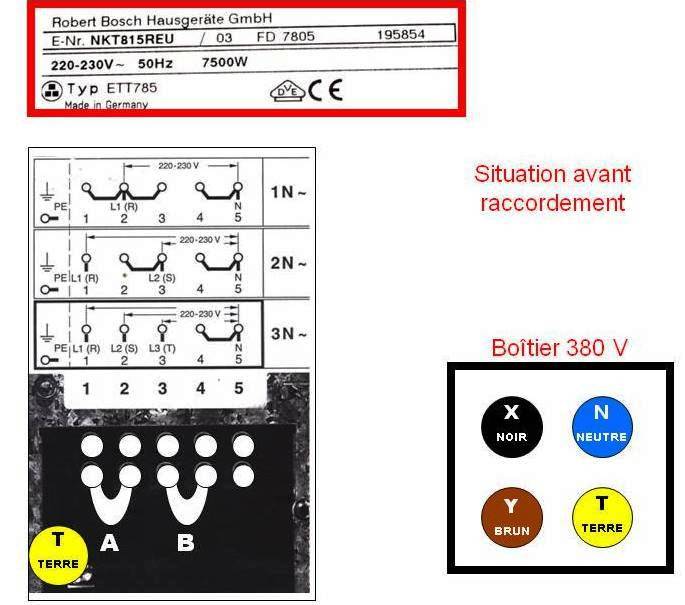

Vous trouverez en pièce jointe une photo reprenant toutes les caractéristiques de ma table de cuisson vitro de marque BOSCH.
Comment envisagez-vous, dès lors, le branchement de cette table sur la boîte 380 V reprise en dessin.
D'autre part , auriez-vous la bonne obligeance de me préciser le câblage à prévoir ( 4 x 4 carré ? )ainsi que le bon ampérage ( celui en place est de 20 A ).
NB : Les 2 ponts A & B en place comme figurés ( probablement lors d'un ancien branchement en 220 V ? )seraient-ils à enlever ou à déplacer ?

bonjour ydel, je n'ai pas réussi à agrandir l'image que tu as jointe - je devineque c'est le branchement 3N qui correspondrait à l'alim tri + N - dans ton cas (pas comme dans le mien)d'office les 2 ponts de 1 à 3 sont à supprimer - mais je ne comprends pas le dernier pont à droite - sûr qu'il s'agit du neutre pour la borne 4 mais qu'y a-t-il d'inscrit sur la borne 5 ?
D'autre part, vu que la puissance totale (en gros 6000W) est répartie entre les 3 phases, il est absolument faisable de n'utiliser QUE du 2,5² et comme disjoncteur TETRApolaire différentiel, du 3x16A (oui, 3x16A, le neutre n'étant pas calibré ;) - à plus !

En résumé, je viens d'aménager et j'ai fait l'acquisition de cette table en occasion dont les caractéristiques figurent sous liseré rouge dans la photo ( étiquette ), je ne connais pas son branchement antérieur et aucun câble ne l'accompagnait.
Au dessus de la loge de branchement figure une seconde étiquette avec 3 schémas ( 1N 2N et 3N )quel schéma dois-je adopter pour brancher cette table sur un boîtier 380 V à 4 bornes suivant dessin qui se situe à proximité dans la cuisine.
D'après les infos du "sebmenager" le branchement sur le 380 V EST POSSIBLE.
Enfin,un câblage de 4 x 4 carré ne serait-il pas plus sécurisant ?
Merci d'avance de tes lumières à ce sujet.

1) excuse, le coup du zoom m'avait complètement échappé -
2) tu ramènes tes phases r sur 1, s sur 2, t sur 3, Neutre sur N -
3) 7500 watts : 3 = 2500 watts (donc bien en-dessous du maxi pour du 2,5² -
4) essaie quand même de voir s'il n'y a aucune plaque ou jumelage de plaque qui ne dépasse les 4000 watts - mais cela serait étonnant, vu que le fabricant est sensé "équilibrer" la répartition ds puissances - à plus !
