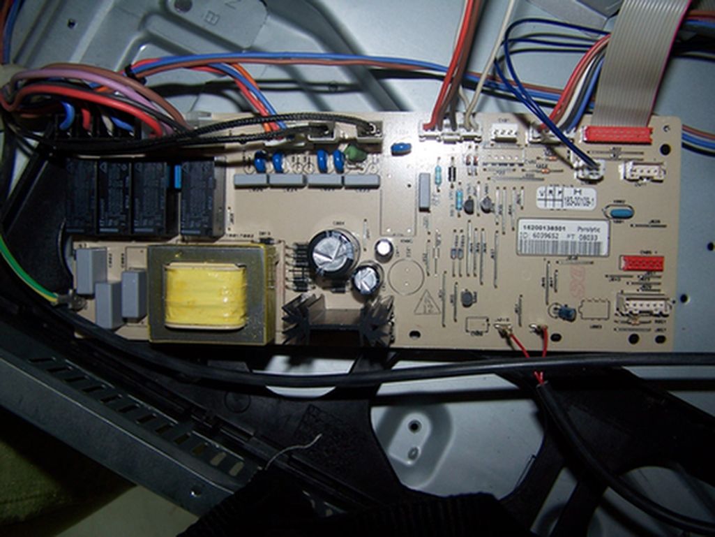

ma garantie est dépassée de 3 mois pas de chance et mon four ne chauffe presque plus.même si je le laisse en chauffe 1h00 la température ne doit pas dépasser les 50°.
résistance, relais???
une petite idée?

Commencez par vérifier la valeur de la sonde de température.

pour la sonde je ne vois pas ou elle se trouve.je n ai pas le schéma électrique. si je pouvais avoir ce schéma je pourrai déjà avancer.
le 14/06/2011 à 15:33
La sonde pointe dans l'enceinte du four, l'accès se fait par l'arrière de l'appareil.

je viens de trouver la sonde et c est vrai qu elle saute au yeux. je l ai testée en ohmmètre et la mesure m indique qu elle n est pas coupée.je l ai fais sans mettre le four en marche.je joins une photo de mon circuit peut être ça pourrait vous donnez une idée.

reprise de la mesure de la sonde à température, j ai bien 540 ohm.les relais ce sont bien les 4 pièces en haut à gauche de la carte?
le 18/06/2011 à 13:12
désolé d insister mais c est prise de tête.valeur des resistances:celle du haut 21ohm, celle du milieu 33 ohm et celle du bas 44 ohm.
je fini vraiment par croire que c est les relais. j attend bien des cliques mais a savoir lesquels des 4 le fait j en sais rien. voici la ref des relais: k1ak012t
ils ont 6 pattes mais comment les tester.en marche, en ohmetre......et surtout quelle borne.
