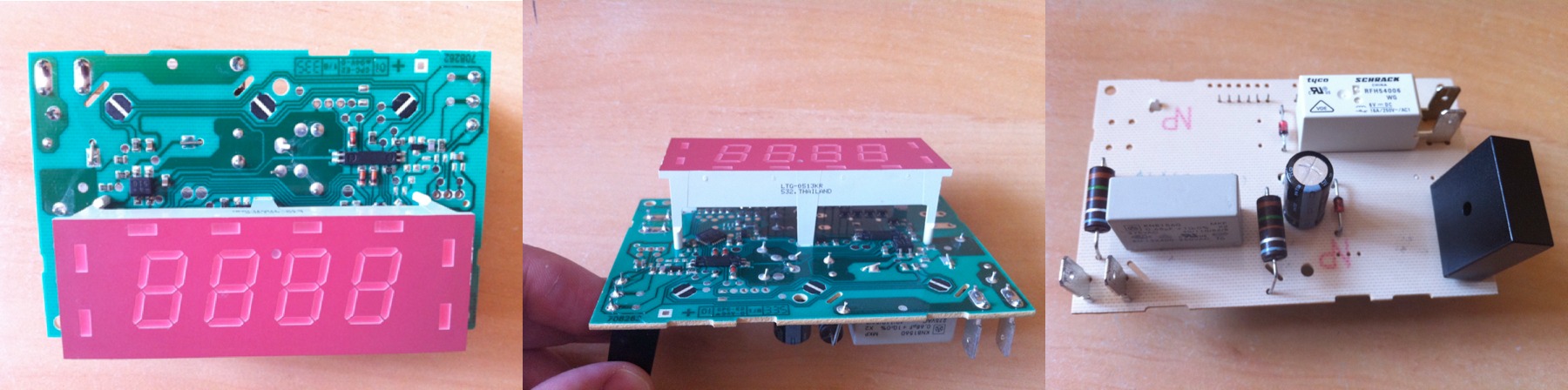

Bonjour, depuis quelque temps ma cuisinière fait un bruit insupportable: le buzzer signalant la fin de la minuterie est actif en permanence. Si je m'arrête, il redémarre aussitôt.
Le reste du four fonctionnant (hors minuterie et affichage de l'heure), je me demandais si je pouvais:
1- démonter le tableau de commande de la face avant
2 - trouver la carte électronique
3 - retirer le buzzer
4 - souder les deux points de contact du buzzer
... mais je ne voudrais pas faire de bêtises : est-ce une bonne idée ?
le 10/05/2011 à 08:28
Vous pouvez effectivement supprimer le buzzer, mais ne souder pas ses contacts ensembles, vous le retirer et c'est tout.
le 10/05/2011 à 09:57
Merci pour votre réponse. J'ai retiré la carte, mais je n'ai pas réussi à identifier le buzzer. Je pensais qu'il s'agissait du gros composant noir ... mais non.
Pouvez-vous m'aider à le repérer ? merci
le 10/05/2011 à 12:33
Il semble qu'il soit sous l'affichage, voyez avec un site spécialiste sur l'électronique pour l'identifier visuellement.
