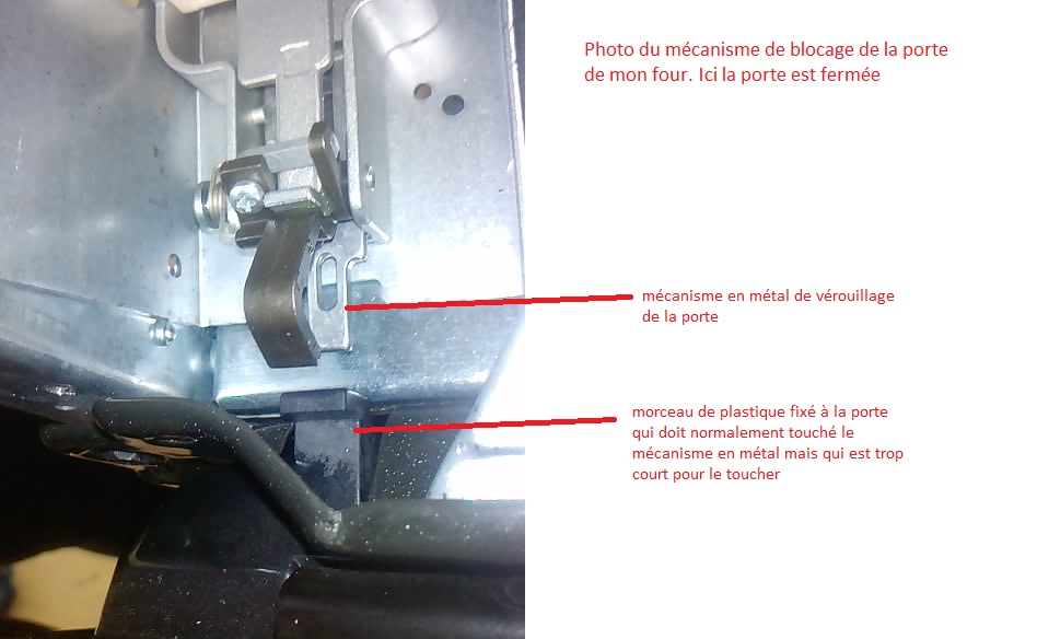

Bonjour, j'ai acheté (aux enchères) une cuisinière electrolux. La cuisinère est neuve mais non garantie. La plaque à induction marche bien. Le bandeau lumineux marche bien aussi.Mais lorsque j'essaye de mettre en route le four, il ne démarre pas, pas de bruit de ventilo, aucune chaleur. J'ai réglé l'horloge, j'ai essayé de désactiver et d'activer le mode démo. Il n'y a aucun code d'erreur. J'ai disjoncté et rejoncté plusieurs fois. J'ai essayé de démonter mais je n'y connais rien alors c'est un peu compliqué. Avez vous une idée? Comment faire pour réinitialiser les règlages d'usine?

PS: j'ai oublié de dire que la lumière met très longtemps à s'éteindre à l'intérieur du four et que quand je rejoncte après plusieurs minutes de "disjonctage" il est écrit " C73 0189 " sur le bandeau lumineux

Alors en fait , j'ai réussi à identifier le problème mais je ne sais pas comment le résoudre.
Il s'agit du bout de plastique noir de la porte qui active la fermeture de la porte et la désactivation de la lumière.
Le bout de plastique est trop court et n'atteint pas le dispositif de fermeture en métal.
Rien n'est cassé tout est bien net, c'est comme si le bout de plastique posé n'était pas le bon modèle et était trop court.
Avez vous une idée pour résoudre ce problème?

J'allais vous conseiller cette première observation, mais vous l'avez déjà effectuée.
Le doigt de contact est sans doute cassé. Sur ce modèle, la cassure nette est presque invisible. Il vous faudrait faire un comparaison visuelle avec une pièce neuve.
Faites une demande à notre partenaire en pièces détachées, il pourra sans doute vous guider.

je me demande si cela peut provenir de cette petite pièce qui est en photo sur le premier post
