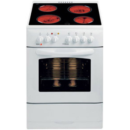

Bonjour je dispose d'un four Fagor vitroceramique 4 foyé
depuis quelques temps le four n'atteinds pas sa temperature comme si elle était boqué a moins de 100°c
quel est la piece responssable de ce probleme

le 15/04/2011 à 17:59
voiçi la photo de mon four

Modèle précis de votre appareil ?
le 19/04/2011 à 11:09
bonjour voiçi ce que je peu vous fournir comme éléments
Fagor Cuisinière Vitrocéramique FAGOR 2CFF56VA 50cm
le 19/04/2011 à 12:41
Pas de CTN sur cet appareil. Seul un thermostat est présent. C'est donc la seule pièce possiblement en cause.
