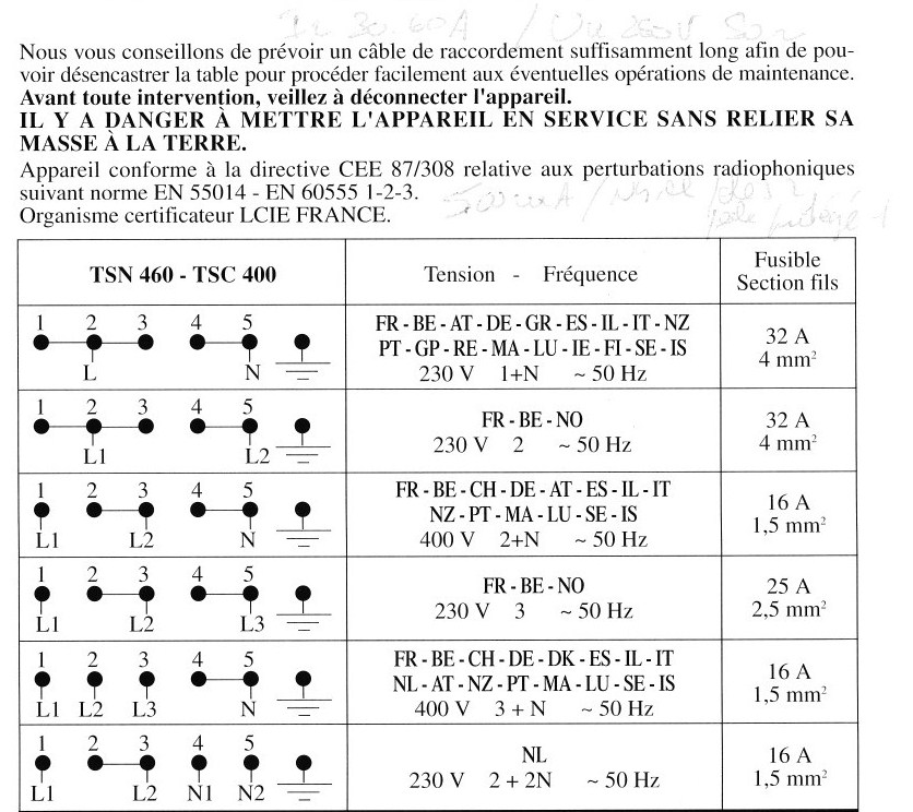

Voici mon problème. Je vais être le plus complet possible...
J'ai récupéré la table de cuisson en objet.
Celle-ci est pourvue d'une prise 32A.
D'après ce que j'ai pu lire ici ou là ce genre de plaque se branche effectivement sur une prise en 32A.
Malheureusement, dans mon cas la seule prise en 32A est utilisée par mon four encastrable.
J'ai aussi dans ma cuisine une prise en 25A.
Je voudrais donc savoir si je peux brancher ma table sur cette prise en 25A.
Je n'y connait rien en électricité donc je vous joint la partie de la notice relative aux branchements électriques.
Quelques infos supplémentaire:
J'ai un disjoncteur différentiel et sur mon disjoncteur principal j'ai les informations suivantes:
500mA
Nombre de pôles 2
Pôle protégé 1
Ir 30-60A
Un 250V 50~
Voila, je compte maintenant sur vous pour me dire si je peux brancher ma table sur du 25A et sinon, quelles sont les solutions possibles.
Merci d'avance.
le 23/03/2011 à 21:20
Branchez la table de cuisson sur le 32A, et le four sur le 20A (25 dans votre cas ?).
Vous êtes alors plus en accord avec les normes électriques.
le 24/03/2011 à 19:04
Merci je vais tester ça. Ca me rassure comme cela j'évite de bricoler mon électricité!!
