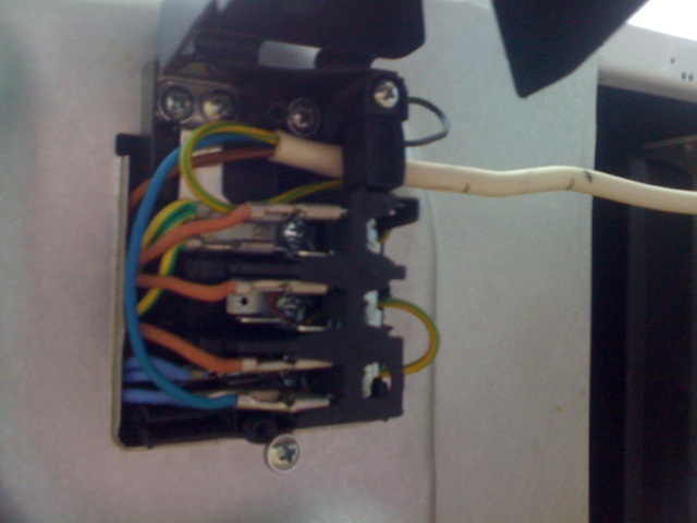

bonjour a toute et a tous,suite a un demenagement,mon four electrique indesite ne fonctionne plus.les plaque vitroceramique fonctionne mai plus le four!!!!merci pour votre aide!!

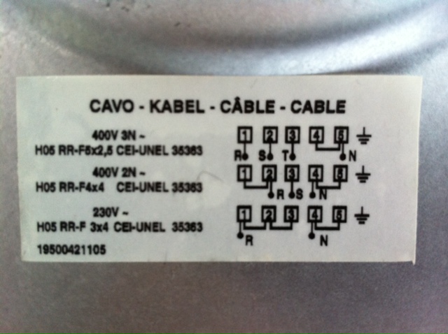

voila la ref de mon four:K3C76/BGle 18/03/2011 à 10:58

voila le bornier et le schéma,merci beaucoup.le 18/03/2011 à 11:47
voila le schema...le 18/03/2011 à 18:25
Les ponts ne sont pas visibles sur le bornier.Tout-electromenager.fr n'utilise aucun cookie pour accéder ou stocker des données personnelles vous concernant.
