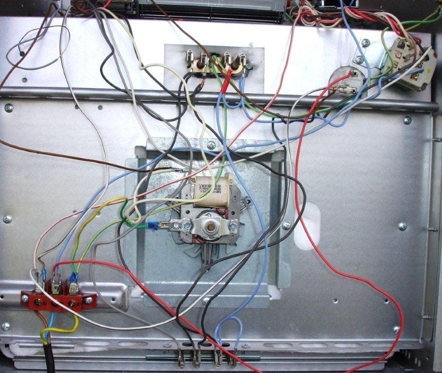

j'ai acheté un four "neuf, mais avec des fils a rebrancher" (selon le texte de la petite annonce.
En fait, neuf voulait dire que le four n'avait jamais rien fait cuire !
Quand aux "fils à rebrancher", j'ai découvert qu'ils étaient nombreux, et que même ceux qui étaient branchés ne l'étaient pas forcement au bon endroit ...
Je n'ose espérer le schéma de cablage de ce four, mais un schéma de principe d'un four pyrolise, chaleur pulsée, ..., m'aiderait à remettre de l'ordre et déterminer l'élement qui était sans doute en panne à l'origine.
Merci d'avance.

L'idéal sera effectivement le schéma de cablage. Il semblerait bien que cet appareil est été touché, certaines cosses ne sont pas d'origine.

Oui, effectivement, le cablage initial a été quelque peu modifié ; en l'absence de schéma, et avec votre aide, je vais essayer de défricher.
La puissance (mesurée) des résistances installées est la suivante ;
SOLE : RS1 = 380 W et RS2 = 1200 W.
VOUTE : RV1 = 950 W et RV2 = 1800 W

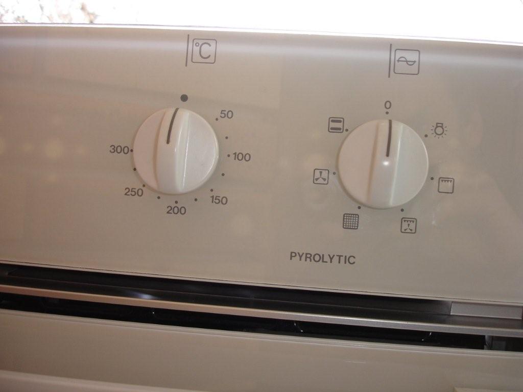

Pourriez-vous me dire quelles sont les résistances associées à chaque position du commutateur rotatif (photo en PJ)
position 1 : éclairage four
position 2 : voute seule 950 W (?)
position 3 : voute seule 950 W + ventilateur ?
position 4 : ?
position 5 : ventilateur seul ? pourquoi ?
position 6 : RS1 + RS2 ( 1580 W)+ RV2 (950W)= 2530W. ? Brassé ou pas brassé ?
(Sur la plaque constructeur, P = 2600 W)
Merci pour votre aide.
André
le 17/03/2011 à 18:00
Position 4 semble être la pyrolyse.
Position 5 peut être la décongélation (ventilation à température ambiante ou avec une résistance de faible puissance).
Position 6, pleine puissance sans brassage.
