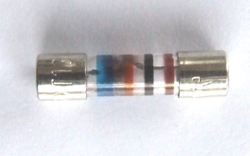

mon four micro ondes Whirlpool MT255 s'est arrêté net en cours de chauffe : plus rien, même l'heure ne s'affiche plus. Ce four a 11 ans.
J'ai ouvert le capot et ai trouvé un genre de fusible sur la carte électronique : voir photo jointe. Je l'ai testé au ohm-mètre : pas de contact. En regardant à travers, le fil semble effectivement coupé, de plus il y a une trace noire à l'intérieur.
Selon vous puis-je le chunter, pour voir au moins si l'heure s'affiche de nouveau ?
Quels sont les risques si je relance le four avec ce chunt ? Car reste à savoir pourquoi ce fusible a cramé ...
Par avance merci pour vos réponses.
le 19/02/2011 à 13:38
Le fusible est HS. Il faut le remplacer, et faire un nouveau test. Le problème peut venir d'un organe.
Un tutoriel est dispo sur le dépannage de cet appareil, à consulter avant intervention.

j'ai remplacé le fusible et ai remis en marche : le nouveau fusible a lâché en 3 secondes chrono après avoir lancé une mise en chauffe !
Une question sûrement très bête : est-ce que la plaque de mica peut être en cause, par exemple par un reflux d'ondes ? (celle-ci est légèrement sale, mais pas percée ni amorcée).
Si c'est le condensateur qui est en cause, cela vaut-il le coup de le changer (par rapport au prix) ?
Par avance merci.
le 23/02/2011 à 14:06
Le mica n'aura pas cette incidence.
Il faudrait tester la diode, le condensateur, si l'un de ces élément est hs, alors il sera interessant de les remplacer.
Aidez-vous du tutoriel à disposition.

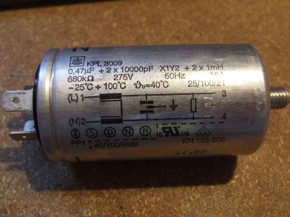

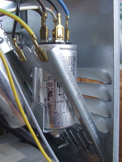

Enfin il y a un gros composant que je n'ai pas identifié sur le tuto : voir image jointe. De quoi s'agit-il ? Comment tester ?
Le fait que la diode soit HS peut cacher quelque chose d'autre ? Je peux la supprimer dans ce cas (car le tuto indique qu'elle est facultative) ?
Par avance merci pour votre aide précieuse !
le 26/02/2011 à 15:37
La pièce en photo est l'anti-parasites, voyez la rubrique pièce pour plus d'infos.
Coté diode, s'il s'agit de la diode AK, vous pouvez la supprimer et faire un test, s'il s'agit de la diode haute tension, vous devez la remplacer.
Coté condensateur cela semble ok.

me revoici avec mon problème de micro ondes, cette fois je suspecte l'antiparasite.
Je voudrais le shunter pour voir s'il est en cause, mais je voudrais être sûr de la manip.
Voir le schéma sur la photo jointe : que dois-je relier pour que ça marche ?
Sur le dessus du composant je retrouve sous chaque borne des chiffres de 1 à 4, la 5ème borne est la masse.
D'après le schéma, je devrais relier directement 1 avec 3, puis 2 avec 4.
Me confirmez vous ?
Par avance merci.
le 13/05/2011 à 06:40
précision par rapport à mon post précédent : l'idée est bien de supprimer le composant en reliant les fils correspondant aux bornes 1 et 3, puis 2 et 4 entre eux.
Quant à la masse, je la relie à la carcasse?
Quelqu'un peut-il me confirmer ?
Par avance merci.
le 13/05/2011 à 09:11
Votre raccordement est ok, vous pouvez desormais tester sans crainte.
