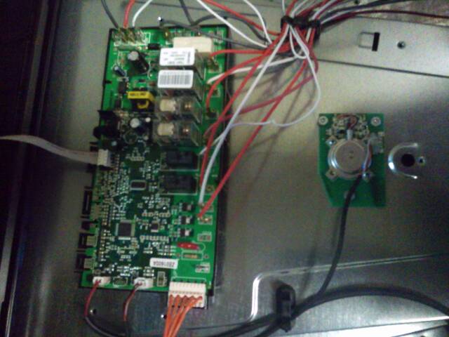

On vient de me donner un four De Dietrich DOP790 qui ne fonctionne pas en chaleur
Toute la programmation ainsi que la lumière fonctionne mais il ne chauffe pas
Il n'est pas en mode démo
Merci de bien vouloir m'aider sur ce problème

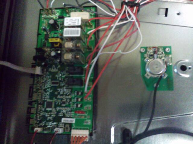

Il parait qu'il n'a pas de thermostat sur ce modèle
Je vous joint une photo
le 04/02/2011 à 14:34
Effectivement. En ce cas, voyez la connectique et l'état des pistes et composants de la carte électronique.
le 04/02/2011 à 22:28
Vérifier le bon fonctionnement du relai de chauffage présent sur la carte éléctronique
le 05/02/2011 à 09:08
Pourriez vous me dire lequel est ce d après la photo
le 05/02/2011 à 10:29
Il suffirait de suivre les fils de résistance et voir où elle sont brancher sur la carte électronique. Sur l'image je ne peu pas vous dire car je ne sais pas à quoi correspond chaque fils. Cdt

Bonsoir
Après controle mes 4 relais claquent et ferment correctement
le 07/02/2011 à 16:57
En ce cas, voyez si un fil ou une cosse communs à l'alimentation des résistances ne serait HS.
le 07/02/2011 à 18:27
Bonsoir
Je n'ai aucune alimentation à la sortie de la carte en direction des résistances
le 07/02/2011 à 18:50
Le problème est donc commun à toutes lés résistance, il faut trouver pourquoi le courant n'y parvient pas. Voyez peut-être plus précisément sur la carte électronique.
