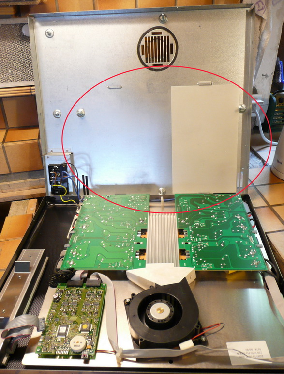

J'ai une plaque de cuisson modèle VIR60. Suite à un court circuit entre un composant de l'alimentation basse tension (14V) et la carcasse (il manque une plaque d'isolation en plastique), j'ai remplacé une diode 1N4148. L'alimentation refonctionne. Lors de la mise sous tension, le module de commande indique E-00. Qu'est ce que ca veut indiquer ?
L'ensemble puissance/controleur porte l'indication EGO 75 0800 3002.
le 25/10/2012 à 18:02
Voici une photo générale. Entouré, la plaque d'isolation manquante.
le 25/10/2012 à 18:11
