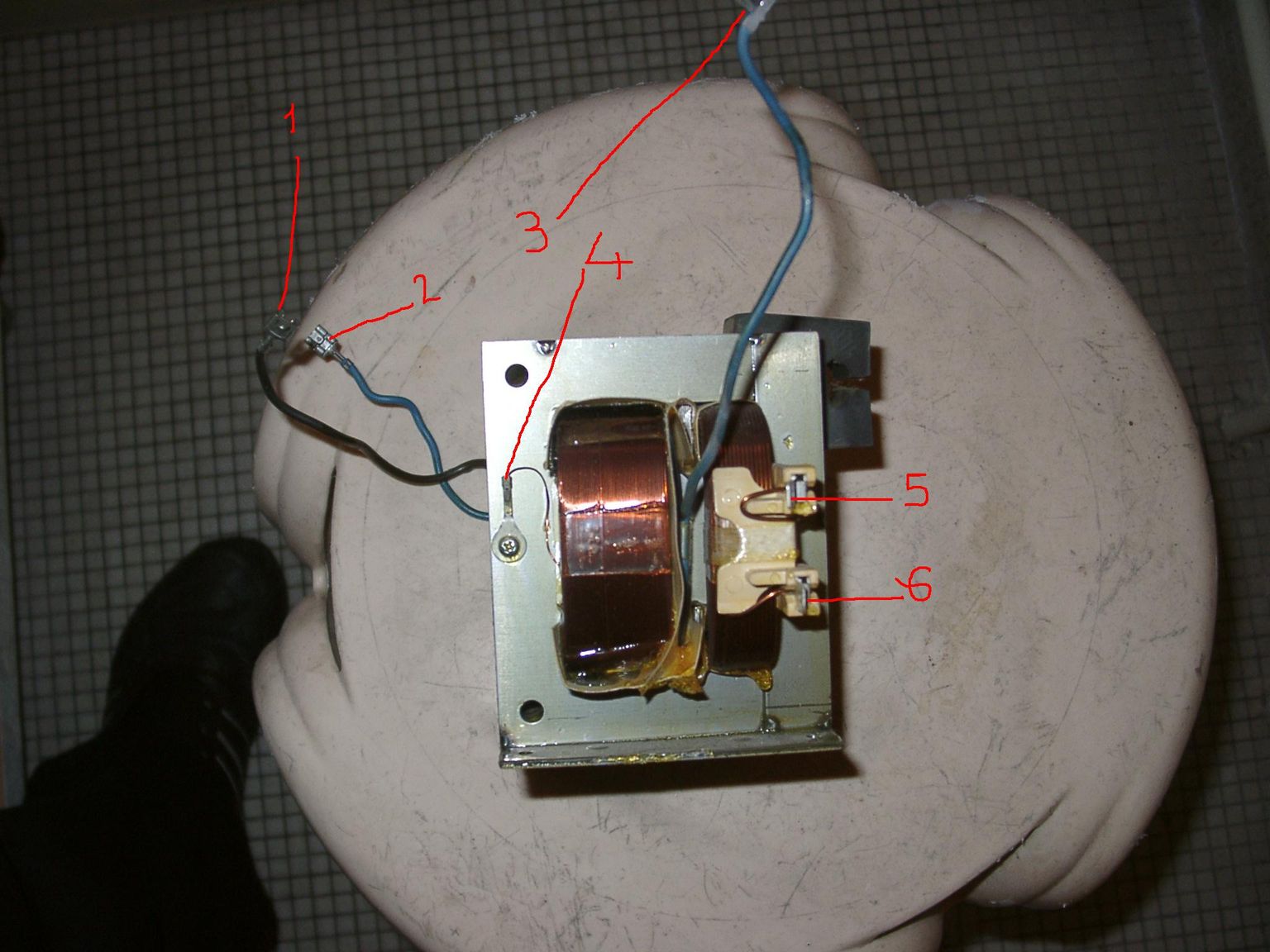

Juste avant que mon micro-ondes rende l'âme j'ai entendu un léger bruit.
Aucune odeur de brûlé , je l'ai donc ouvert et le fusible est ouvert.
D'ailleurs toute la partie minuterie s'affiche.
J'ai vérifié le magnétron ainsi que le gros condensateur et comparé ces mesures avec des éléments identiques en état de marche et je trouve les mêmes valeurs.
Alors cest peut-être le transfo le fautif.
Je l'ai déposé et voilà ce que j'ai mesuré.
5-6= 10 ohms
2-3= 3 ohms
1-4= 85 ohms
2-4= 7 M ohms
3-4= 7 M ohms
Est-il en ordre de fonctionnement ?
Merci pour votre aide.

Il semble que la mesure entre 3 et 4 soit erronée. Voyez le tutoriel prévu pour cet appareil dans notre rubrique.

J'ai revérifié la résistance entre 2 et 3 et j'obtiens 10,2 ohms (les cordons de mon multimètre font 10,1 ohms.
Le fil 2 et 3 ce n'est qu'un conducteur de quelques spires.
Je pense que le transfo est ok.
J'ai vérifié tous les éléments ainsi que la diode comme sur le tuto et tout est conforme ainsi que le condo qui a une capa de 1,14 microF.
Sinon si j'envoi du 220 volts directement sur 5 et 6 je devrais être fixé une bonne fois pour toute sur le fonctionnement du transfo.
Est-ce dangereux?

Et oui c'est dangereux, vous aurez 200 volts en sortie...
Vous pouvez par contre alimenter la haute tension en 230 v, vous devriez trouver 23 V en sortie.
Attention tout de même, en cas de doute abstenez-vous, et faites appel à un pro.
le 01/02/2011 à 20:22
Correction, c'est "2000 volts en sortie" que vous devez lire.

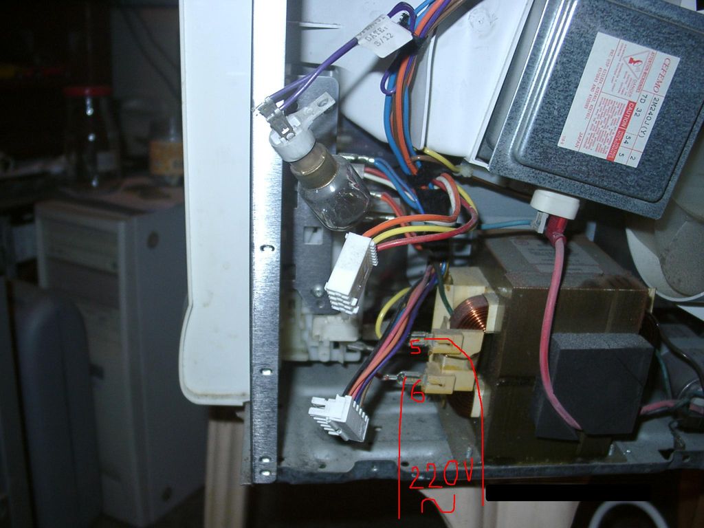

Pour l'instant je souhaite effectuer aucune mesure mais juste brancher sur le secteur les bornes 5 et 6 du primaire du transfo , bien sûr après avoir déconnecter les fils qui s'y
trouvent.
Si le transfo est ok le four seulement devrait fonctionner non???
A++++++
le 02/02/2011 à 13:26
Vous pouvez également débrancher le primaire, et y mettre une ampoule, si elle s'allume, c'est que la haute tension est alimentée.

En fin de compte c'était une mauvaise soudure sur la carte électronique qui était à l'origine de la panne.
