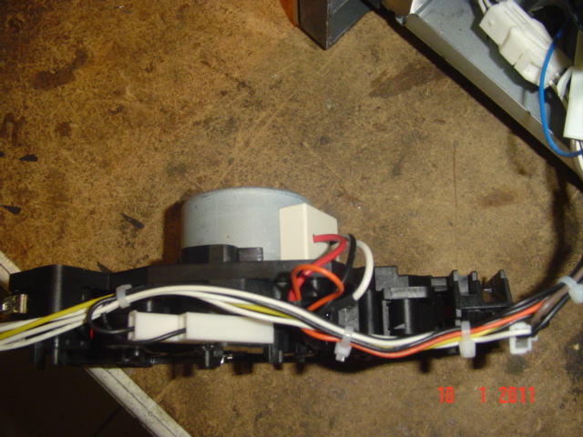

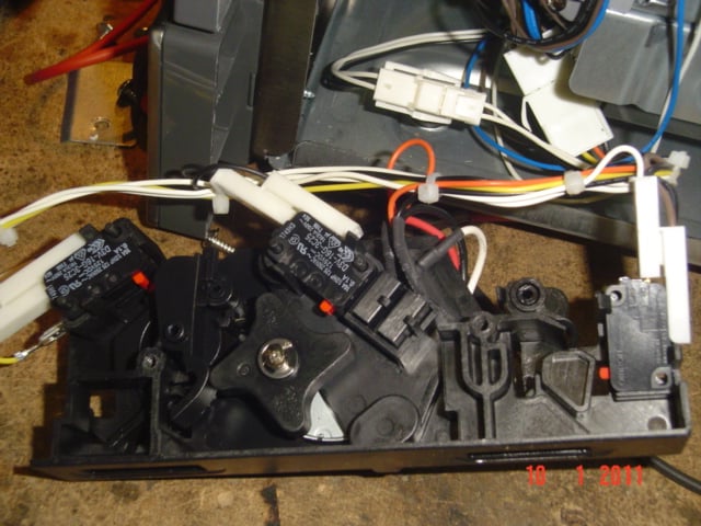

le 08/01/2011 à 13:48
POuvez-vous nous faire parvenir une photo du système (moteur) de verrouillage.
le 10/01/2011 à 08:55
Voiçi la photo du systeme de fermeture.
le 10/01/2011 à 12:27
Vous parliez d'un micro-moteur dans votre premier message, où est-il ?
le 10/01/2011 à 12:46
Sur la photo précédente on le voit un peut,c'est lui qui fait tourner la pièce en étoile.
Voiçi une autre photoou l'on aperçoit le moteur.
le 10/01/2011 à 15:36
Dans ce genre de cas, c'est une question d'observation.
Voyez quels contacts sont actionnés au moment de la fermeture de porte. Le moteur doit ensuite tourner pour verrouiller, s'il ne trouve pas son point de blocage (information sans doute donnée par un micro-interrupteur), celui-tourne alors de façon permanente.

Je pense avoir identifié le problème.J'ai démonté la carte électronique sous le four,et en suivant les fils du moteur je suis arrivé sur un relais statique DIP (IC7:AQH2223)dont la sortie est passante,donc mon moteur tourne en permanence.Il ne me reste plus qu'a trouver ce composant et confirmer mon diagnostic.
le 19/02/2011 à 08:44
Cette pièce(IC7) étant quasi introuvable ,je l'ai remplacé par un mini relais et mon micro onde refonctionne. Problème résolu.
