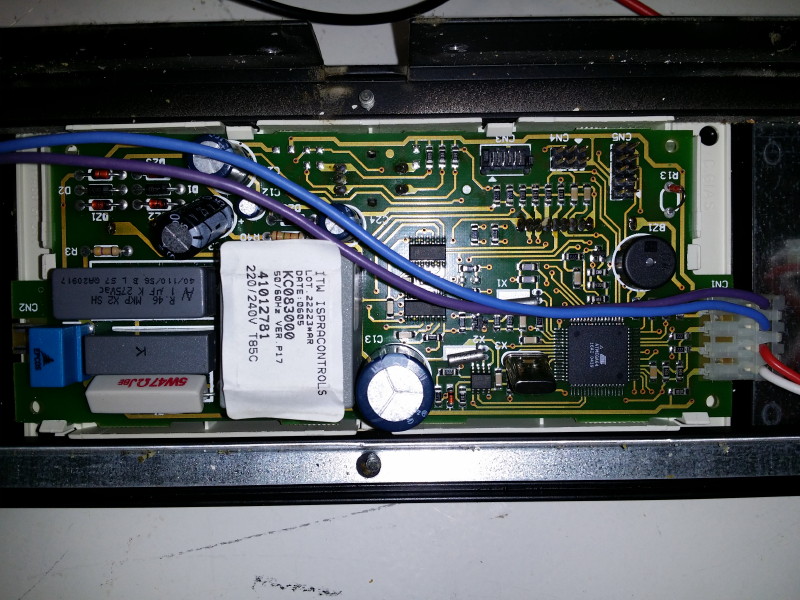

J'ai un four rosieres rf 7489 in.
plus d'affichage.
Au connecteur cn2 de la platine d'affichage j'ai bien le 230volts.
Sur les zener dz1 dz2 j'ai 12volts
Sur les zener dz3 dz4 j'ai 7volts
je ne sais plus ou chercher pour avoir à nouveau l'affichage.
Cordialement Jacques

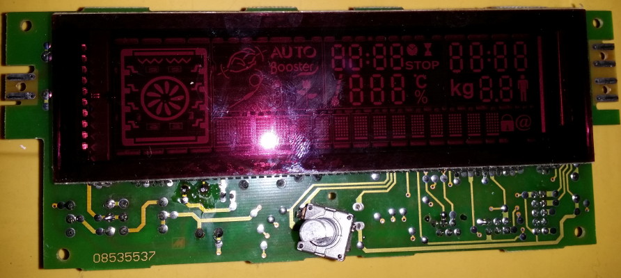

le 13/10/2014 à 10:27
Une autre photode la platine.
Merci d'avance pour toutes réponses.
