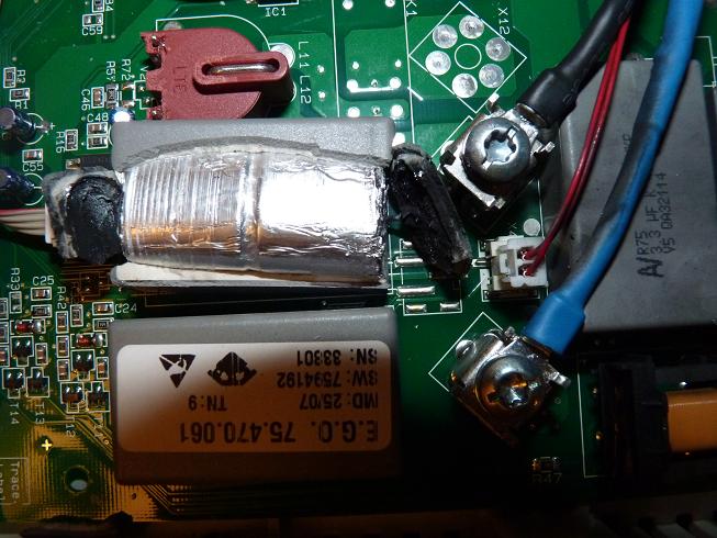

Un des 3 foyers de ma plaque induction ne fonctionne pas. A savoir qu'il ne détecte plus les casseroles que je pose.
Après démontage de la carcasse je constate qu'un condensateur est "ouvert".
les caractéristiques sont 68uF et 630Vdc.
Je m'interrogeais quant au distributeur susceptible de me revendre ce composant.
Merci d'avance pour vos conseils
le 18/12/2010 à 12:58
Le constructeur préconisera le remplacement de la carte électronique, vous pouvez tenter une demande à notre partenaire en pièces détachées pour ce faire.
