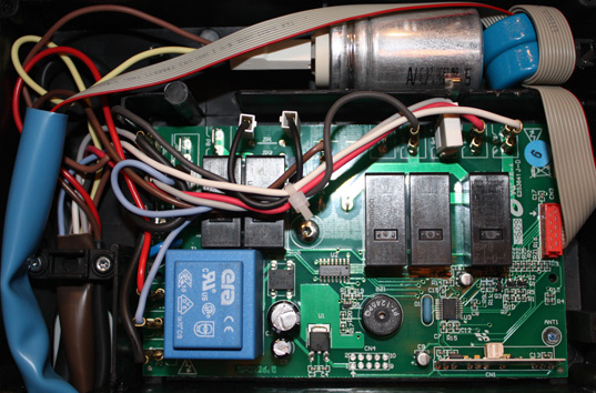

la 1ere vous voyez la plaque electronique dans son ensemble, en bas a droite ANT1 qui est la base du fil d'antenne que j'ai coupé.

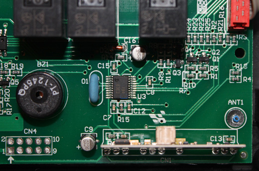

gros plan sur la bas droite de la plaque, on voit bien ANT1 et un circuit noté CN1 soudé à 10 points verticalement par rapport au PCB de la carte mère. Je rapelle qu'il est dit dans la notice qu'une télécommande existe pour ce modele mais neut peut pas etre importé en france.

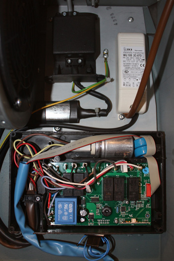

l'ensemble des composant de la hote,
en haut a gauche le moteur, a droite en blanc le transfo pour les halogènes, au milieu en noir je pense que c'est le fusible.
en bas la carte mere avec le gros condo au dessus. La carte mère est enfermé dans une boite plastique. On voit en dessous le cable d'antenne que j'ai coupé et enroulé au crochet.
le connecteur rouge relie le boitier de commande sur lequel il y a le bouton rotatif qui sert se tourne pour les 4 vitesses, et se pousse pour les halogènes, ainsi que les temoins leds.
merci de m'eclairer, si vous pouvez, cette hotte a meme pas 6 mois. Je suis dégouté.

Il serait sans doute judicieux de faire voir votre appareil par un spécialiste de la marque. Rendez l'appareil au SAV afin qu'il le fasse contrôler par un inspecteur technique par exemple.
