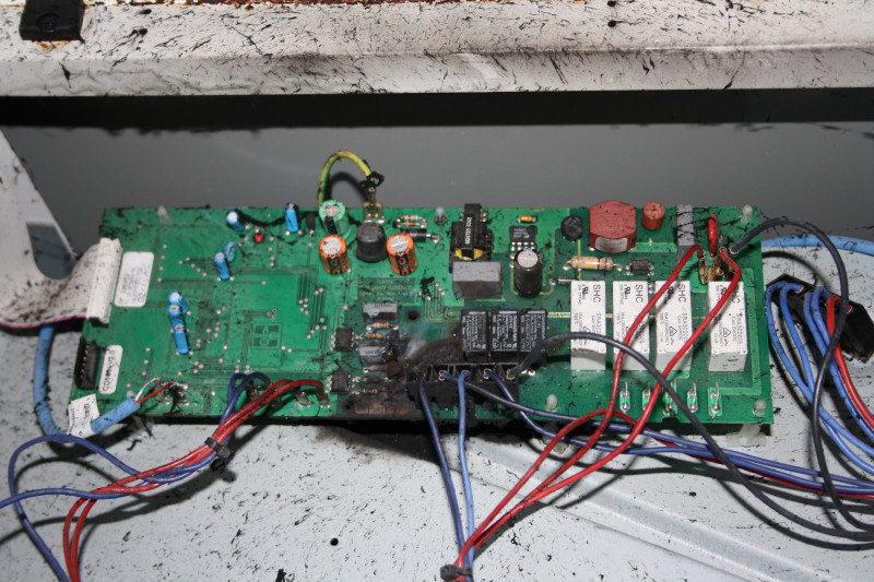

J'ai une cuisinière Sholtes qui a tout fait disjoncté.
La carte puissance était grillée. J'en ai acheté une nouvelle et re ..patatra...elle a grillée à son tour. Quel est le problème, avez vous une idée?

Lorsqu'une platine électronique prend un choc lié à un court circuit, il faut systématiquement en trouver la cause.
Remontez la filerie depuis l'endroit du défaut sur la carte. Vous tomberez sur l'élément responsable d'un tel défaut.

Et merci pour votre aide. j'ai démonter l’arrière de la cuisinière et l'inspection du câblage semble normal, RAS. Les moteurs semblent ok aussi. Peut être y a t il un problème au niveau des plaques (les résistances mesurées sont de 34 OHM,40 OHM, 28 OHM et 75 OHM pour la plaque halogene). Qu'en pensez vous?

Non, ces valeurs ont l'air correctes, un court-circuit est bien présent sur votre appareil...

Vous etes sûr d'avoir vérifier le ventilateur?car il se peut qu'il se mette en cours circuit.

Effectivement c'est possible que ce soit le ventilateur (1 OHM) et son emplacement coïnciderait avec le flashage de la carte.Reste à le démonter.
Bonne nouvelle un electrotechnicien a isolé le circuit critique de la platine (celui qui avait grillé) et les 4 feux remarchent.

C'est bien le ventilo. Ai commandé une nouvelle pièce.
