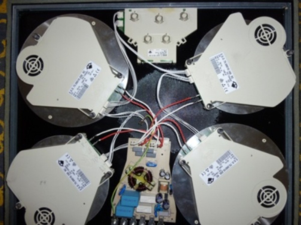

Pourriez-vous faire une photo des modules concernés ?
le 12/12/2010 à 14:21
Je joins un photo de la plaque démontée.
Vu que tout est à l'envers, c'est le module bas gauche sur la photo qui est en ano E4.
J'avais essayé de le changer avec celui en haut droite sur la photo. Une fois remonté l'ensemble, le module qui n'était pas en ano (puisqu'il fonctionnait en bas droite) affiche toujours E4 comme l'ancien.

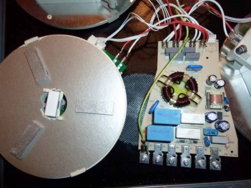

le 12/12/2010 à 14:34
Je fais une photo vue de dessous. Les modules concerné sont cette fois sur la photo en bas gauche et haut droite.
Mais dites moi précisément quelle photo voulez vous ?

Je vais essayer d'échanger la sonde. Mais à tête reposée, je me dis que c'est à l'emplacement (en haut à gauche vue du dessus) du module de chauffe et donc de son raccordement qui provoque l'erreur E4, puisque après echange avec l'autre module 1400 w qui fonctionnait bien en bas à droite, a la mise sous tension avec la nouvelle disposition on a toujours E4 en haut à gauche.
Je me demande donc si ce n'est pas le module central à droite sur la photo jointe (? je connais pas sa fonctionv ?) et ses composants qui provoquent E4 sur le feux du haut gauche. Il doit y avoir un lien quelconque.....Ne pensez vous pas?.
A quoi sert ce module ou arrive le 220V et d'ou part 4 petits fils blanc et une sorte d'alim (fil rouge+fil blanc) vers chaque plaque.
Si vous pouvez m'éclairer, sinon merci tout de même d'avoir pris le temps de me lire.
le 13/12/2010 à 11:46
Les 4 composants gris ressemblent à des relais qui doivent alimenter chaque foyer. Une inversion de cablage en sortie permettrait d'isoler le défaut à la carte électronique d'alimentation.

c) pour moi, un composant a certainement du "faiblir" pendant la chauffe du feu en haut gauche, situé entre le feux et le circuit carte (trapèze sur photo) qui distribue l'alim à ce feux,
autrement dit encore : un (ou plusieurs) composant ne réagit plus comme "totalement à froid" entre la plaque (en photo ci-dessus ou il y a les relais) et le feu du haut gauche. Mais il faudrait encore des infos sur la raison E4, car on tâtonne c’est pas peu dire !
QUESTION : quel type de composant pourrait « faiblir » en 2mn d'utilisation , et UNIQUEMENT sur ce circuit dédié , puisque les autres sont ok ????
POUR INFO: j'ai trouvé un composant (pastille bleue de 1cm de diamètre) qui ne réagit pas à l'ohmmètre. Ses références recherchées sur google sont celle d'un varistor S10K385.
2 autres varistors plus gros réagissent ( SV275K20 à 2 endroits différents)
mais je n'y connais rien, et vous ça vous inspire ?

le 13/12/2010 à 18:38
A la chauffe, c'est plutôt un condensateur qui pourrait être en défaut. Coté varistor, vous pouvez le supprimer si vous avez un doute, car c'est un composant qui se met en court-circuit si la tension devient trop importante.
