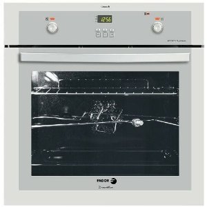

Je n'ai quasiment jamais eu à utiliser le nettoyage automatique de ce four. Lorsque je veux déclencher la Pyrolyse, le témoin de verrou ne s'allume plus et la porte peut s'ouvrir à tout moment... bien évidemment la garantie à expiré.
Avez vous un conseil à me donner?
le 25/06/2008 à 12:08
Sachez que le verrouillage de votre appareil est effectué à partir de 300°c environ.
Sinon il vous faut vérifier le système de verrouillage. Accès en démontant la tôle supérieure du four.
le 25/06/2008 à 18:11
Bonjour et merci pour cet info, je vais effectué un test et vous dirai si ça fini par se vérouiller ou non.
De mémoire et encore vu que je ne l'ai déclenché qu'une fois ou deux, il me semblait que cela se faisait de suite...
à bientôt
le 13/07/2008 à 10:47
C'était bien ça, le verrouillage s'est bien enclenché une fois la température atteinte.
Le fait de ne pas avoir à utiliser cette option et celui de manquer d'indication dans le manuel fait que je me suis fait un coup de flip trop vite...
