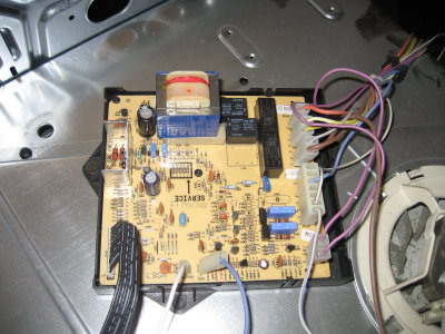

Bonjour, du jour au lendemain mon four encastré Whirlpool AKZ 485 s'est complètement éteint (même plus d'horloge). Après vérification du disjoncteur, rebranchement sur une autre prise, toujours rien. Je l'ai donc ouvert : aucun élément ne semble grillé, il n'y a pas de fusible. Et pourtant le 220V arrive bien dans l'appareil.
Avez-vous une idée à part le "changer la carte de puissance" ? (je la joins en photo pour info)

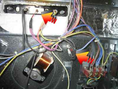

Vérifiez les deux thermostats à l'arrière de votre appareil.

Bonjour et merci de votre aide, j'ai bien vérifié les thermostats. (Flèches sur la photo).
Celui type "Klixon" en bas est bien armé (0 Ohm).
Celui du haut au milieu de la résistance doit être un CTN ou CTP et a l'air correct (valeur de résistance non nulle). Et même s'il était mort j'aurai au moins la lumière du four ou l'heure mais pas de chauffage non?

Le thermostat du haut est un CTP 1110 Ohms à 25°, et monte à 1200 Ohms un peu chauffé par une flamme de briquet. J'en conclue donc qu'il fonctionne aussi.

Alors il ne vous reste effectivement guère que la carte à mettre en cause malheureusement.
Vous pouvez éventuellement vérifier la présence d'un tension aux bornes de le CTP, et le présence de l'alimentation électrique de la carte

Bonjour et merci de votre aide. Malheureusement je n'ai toujours rien trouvé : le boitier de commande à l'air en bon état, l'alimentation électrique de la carte est OK y compris la transformation 12V continu. Je trouve d'ailleurs une tension sur une résistance du circuit de 0.5V continu. Par contre aucune tension aux bornes du CTP. J'ai aussi vérifié le dessous de la carte de puissance : rien.

Bonjour, après passage du technicien, c'est bien la carte qui est morte, ou plutôt il pense que ce sont les condensateurs de filtre (en bleu ciel sur la première photo) qui seraient morts.
Donc pour 2x 0.50€ de matériel, le devis est à 200€ (on ne remplace plus les composants...)
Je me demande si je ne vais pas le faire moi même...

J'ai contacté Whirlpool en leur disant que j'étais fort déçu. Ils m'ont demandé un devis de réparateur agréé. Après étude de mon dossier, ils ont "exceptionnellement" accordé une remise de 50% sur la pièce.
Plutôt que de remplacer les condensateurs (j'ai toujours un doute) et repartir pour des galères, on a décidé de faire réparer dans ces conditions.

C'était bien la carte de puissance. Le four fonctionne de nouveau.
