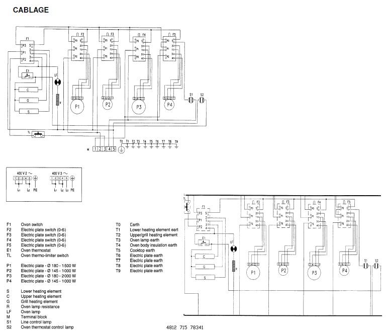

j'ai un probleme bizarre avec cette cuisiniere (modele SNI4510WSCH). Ma cuisiniere posséde un voyant qui permet de savoir si le four chauffe ou pas. La petite lampe a claquée et depuis le four ne chauffe plus. Bizarrement, deux des quatres plaques chauffantes non plus sauf quand je mets les boutons du four pour qu'il chauffe..! De plus autre bizarrerie, quand je met le four en marche mais avec thermostat à zero, la lampe du four fonctionne et quand je monte le thermostat, la lampe du four s'eteint..! J'ai obtenu le plan electrique de la cuisiniere que je peux envoyer à une bonne ame qui voudrait m'aider. Les pieces de rechange sont assez chers alors je voulais avoir un avis avant de changer quelque chose.
Merci beaucoup!

Commencez par vérifier l'état de la connectique des divers éléments, une cosse commune à ces organes peut être défectueuse.
