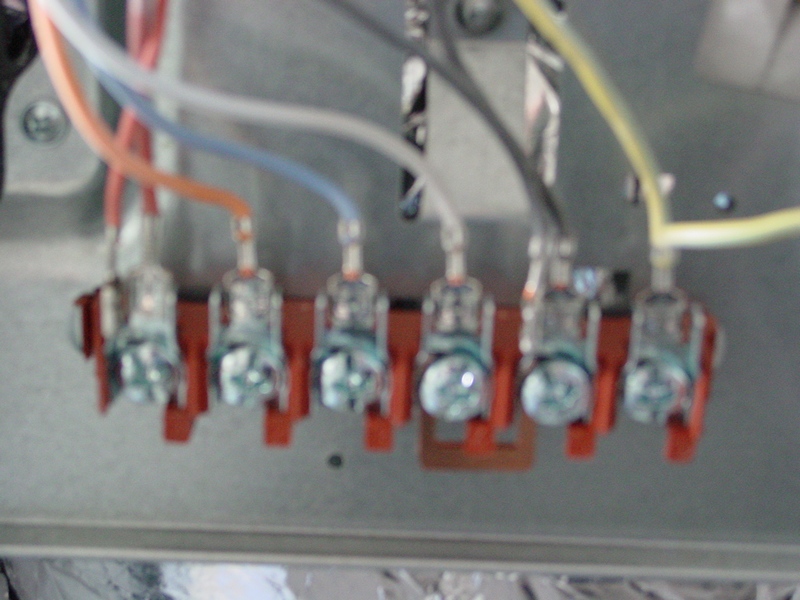

je viens de recevoir une cuisinière Electrolux sans câble de sortie 1 mois que j'attends je veux pas renvoyer le modèle et suis prêt à faire le branchement moi même pas bien compliqué mais je veux pas faire d'impair
juste besoin conseil sortie du mur rouge, bleu et neutre (terre)
vous avez un lien qui pointe sur la 1ere photo et la deuxième :)
merci pour votre aide :)
le 12/10/2010 à 21:16
Quelle est la sortie de votre installation électrique ?
le 13/10/2010 à 11:17
bonjour et merci pour votre réponse. En fait j'ai réussi le branchement mais je donne la solution dans le cas ou un autre internaute se retrouverait dans la même situation.
faut relier les dominos 1+2+3 (voir la photo)cet ensemble est à connecter sur le fil marron de votre installation
faut relier les dominos 4+5 qu'il faudra relier au fil bleu (neutre)
et ensuite connecter la terre sur le fil jaune/vert de votre installation vala
section de câble 2,5mm² j'ai pris 1 mètre dans une grande surface largement suffisant

La norme prévoit, sur un raccordement en 230V, un câble de trois fils de section de 6 mm2.
