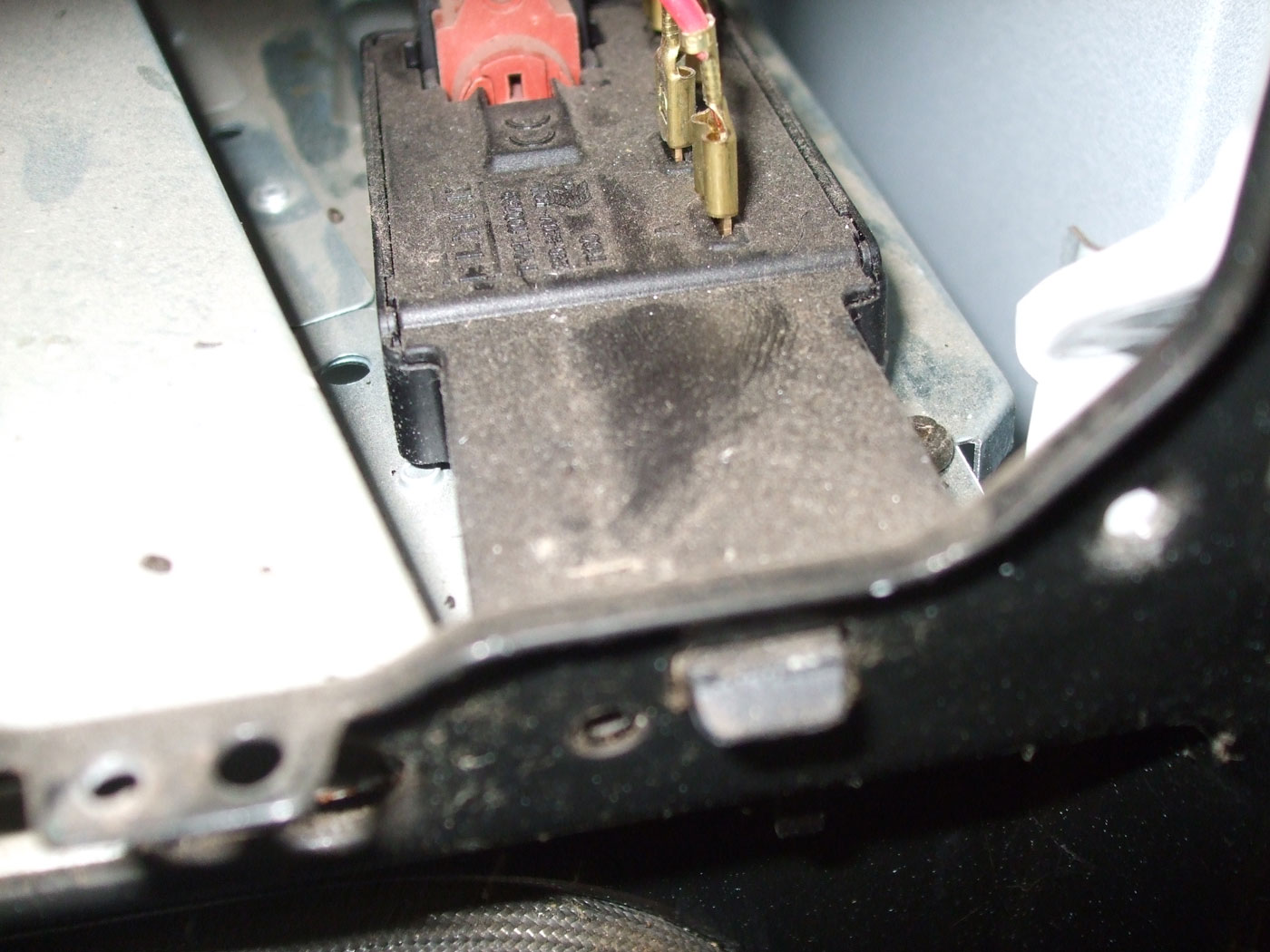

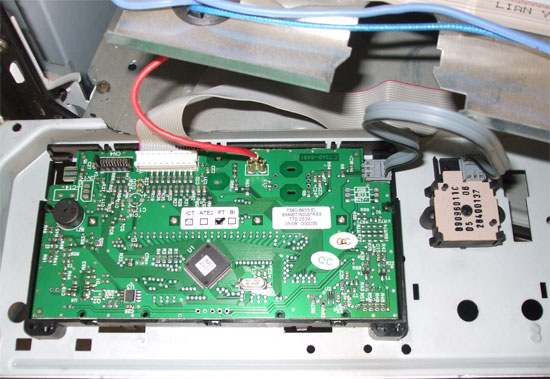

le 12/09/2010 à 08:52
Bonjour, je vous envoie une photo car je ne trouve pas la pièce du thermostat.
le 12/09/2010 à 10:32
Voyez à proximité du ventilateur de refroidissement.
le 12/09/2010 à 16:11
Le thermostat n'est pas cette pièce que l'on voie sur la photo à droite de la carte électronique ?
le 12/09/2010 à 18:02
Il n'apparaît pas sur la photo.

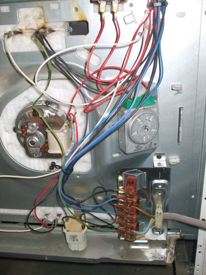

le 12/09/2010 à 19:20
une photo de l'arrière de la cuisinière.

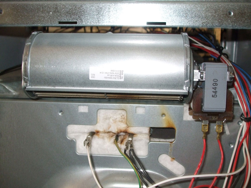

le 12/09/2010 à 19:28
une photo du ventilateur ainsi que la pièce que se trouve à côté.
le 12/09/2010 à 19:32
Non fonctionnement du panneau digital du four. voici une photo avec une autre pièce, après quoi, je crois qu'il n'y a plus rien mis à part la lampe et la résistance.
le 12/09/2010 à 21:22
Il devrait se trouver à proximité du ventilateur de la deuxième photo.
Voyez la rubrique pièces, il est représenté en photo
